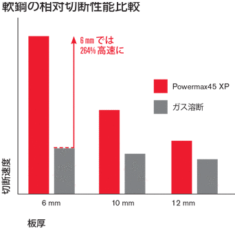

  • 板厚 6 mm の軟鋼において、ガス溶断に比べて 1.5 倍の切断スピードで作業を完了
