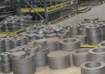

「これまでレーザーに依存していた切断の大部分がプラズマ切断できるようになり、レーザー切断の外注を 80% 減らしました。またガス溶断の.

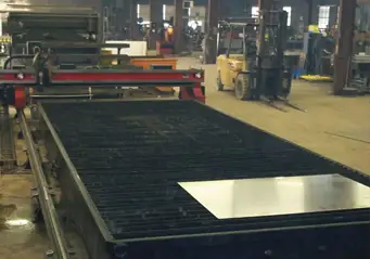

HPR400XD を Hardox 部品すべての切断に使用していますが、切断品質が飛躍的に改善されました。

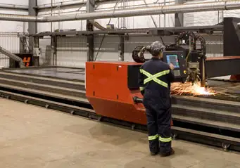

「生産性が二倍以上に高まりました」とハンドリー氏は語ります。「これまでは 1 台の切断テーブルで週に 116 時間の切断時間だったのが、2 台のテーブルで 232 時間に週あたりの切断時間が増加したため、受注処理が大幅に速くなり、また切断速度もこれまでの 400 インチ/分から、1,000 インチ/ 分に急増しました。
