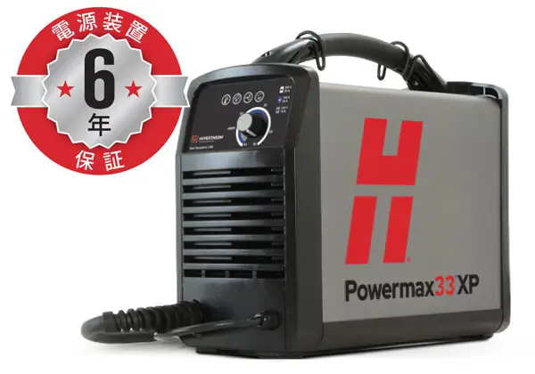

Powermax33 XP
Powermax33® XP は、軽量でポータブルなシステムで、クラス最高のパワー、切断能力、品質を提供します。独自の「ツーインワン」設計により、最大 20 mm (3/4 インチ) の厚板切断に対応する高出力性能と、薄板の精密切断用 FineCut® 消耗品の両方を提供します。軟鋼、ステンレス、アルミニウムなどの導電性金属の切断に加えて、この 33 アンプのプラズマ切断機は HyAccess™ ガウジング消耗品で金属をガウジングすることもできます。240 V のみならず、 Powermax33 XP は標準の 120 V 家庭用コンセントでも利用でき、最大限の汎用性とポータビリティを実現します。さらなるパワー。より優れた費用対効果

結果
優れた使い易さ
  • このシステムには、素早く簡単に切断するために必要なものがすべて含まれています
  • Powermax33 XP はコンパクトで軽量なため、どこにでも持ち運べます
  • 120 V または 240 V のどちらの電源にも差し込み可能 (利便性の高い Auto-Voltage™ テクノロジーとプラグアダプターを含む)
小型のパッケージながら卓越した性能
  • 高速の切断速度と優れた切断品質で、二次的な作業を低減し、仕事をすばやく完了
  • 最も過酷な条件でも優れた性能を発揮
最大限の汎用性を実現する「ツーインワン」設計
  • 厚い金属の高出力切断
  • FineCut 消耗品により、薄い金属でも高品質な切断が可能になり、クリーンなエッジと狭い切断幅を実現します。
