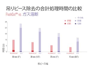

オキシとプラズマ間の時間のチャート

MAXPRO200 FlushCut 消耗部品は、厚いメタル除去作業において、比類のないスピードと精度を提供します。このソリューションを使用すれば、オペレーターはリフトラグ、パッドアイ、D リング、位置合わせ治具の取り外しを、酸素アセチレン切断と比較して最大 90% 高速化でき、研削時間を最大 40% 短縮できるほか、母材を高コストな手直しから保護できます。200 アンペアの出力を備えたこのソリューションは、フラッシュカット用途において業界最速のメタル除去量を実現します。液体冷式消耗部品は、軟鋼を最大 64 mm までの切断に対応し、長寿命化により生産性を最大限に高めます。
