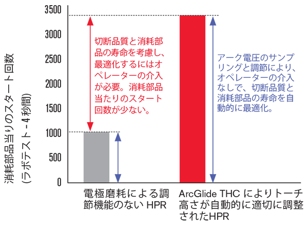

生産性向上
  • Rapid Part™ 技術が切断と切断のサイクル時間を最小限に抑え、パーツごとにかかる時間を大幅に削減
  • トーチに損傷リスクを与えずに材料を検知。トーチ時間を最小限に抑えるために自動化された、初期高さセンサー (初期高さ検出・IHS) が部品の形状と材料の特性にもとづいて必要に応じてスキップ
  • トーチの退避時間を最小限にするため、自動的に退避高さを設定する迅速な Z 軸動作
部品数 – 203 mm フランジ (表を参照)

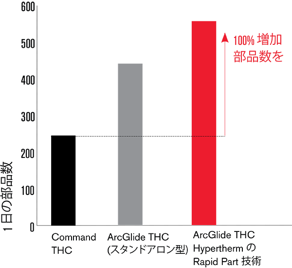

運用コスト低減
  • アーク電圧サンプリングとコントロールによる優れた消耗品寿命と卓越した切断品質
  • 2 年間の保証に裏打ちされた極めて堅牢なメカニックが最高の信頼性を約束
  • Hypernet® のインストールでオペレーションをシンプルにし、インストール時間を短縮
消耗部品当たりのスタート回数 < 0.25 mm オペレーター介入なしの適切な​切断の高さからの偏差 (130 A) 12 mm 軟鋼 (切断条件表を参照)
