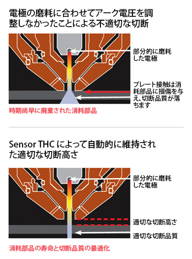

  • 従来のトーチ高さコントロールは、オペレーターが定期的に適切な切断高さの確保に、アーク電圧を調整する必要がありました。Hypertherm 独自技術の Sensor THC は、連続的にアーク電圧のサンプルを取り、オペレーターによる入力なしで、消耗品の寿命期間中、常に適切なトーチ高のアーク電圧を自動的に調整します。
  • アーク電圧自動サンプリングと位置コントロールによる優れた消耗品寿命と卓越した切断品質
