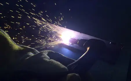

Esempio di scriccatura per la preparazione alla saldatura con il sistema al plasma Powermax125.

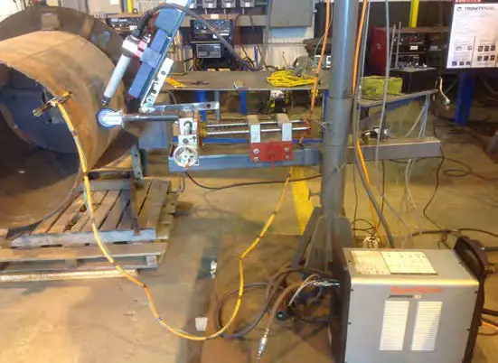

Esempio di scriccatura eseguita con un Powermax per la riparazione mediante saldatura con i consumabili HyAccess.
