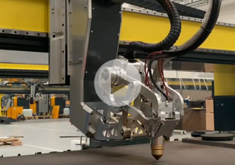

La tecnologia di processo integrata nel sistema plasma XPR® migliora la qualità dei tagli inclinati a 45 gradi su materiali spessi fino a 50 mm (2 pollici). Il taglio inclinato con plasma ad alta definizione rende il processo di saldatura più efficiente, eliminando costosi montaggi per tentativi ed errori. Migliora la velocità, la ripetibilità e la precisione del taglio inclinato.
L'elevata qualità di taglio del plasma XPR garantisce geometrie costanti e perfette e tagli senza bava, producendo smussi pronti per la saldatura con poca o nessuna necessità di molatura secondaria.

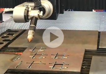

Progettati per il taglio manuale e meccanizzato ad alta capacità e per impieghi gravosi, i consumabili per tagli inclinati estremi, MAXPRO200® garantiscono prestazioni affidabili in un'ampia gamma di applicazioni industriali. Sono progettati per garantire massima capacità di taglio inclinato, accessibilità della torcia, elevate velocità di taglio e rapidi cambi di processo per massimizzare la produttività.
I consumabili per tagli inclinati estremi offrono una capacità di taglio inclinato senza eguali, con un'inclinazione massima della torcia di 66,5° e velocità di taglio superiori rispetto all'ossitaglio.

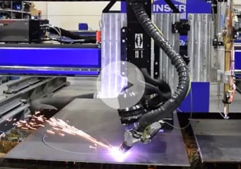

La tecnologia al plasma Powermax®, abbinata a una soluzione ottimizzata di tracciamento/carrello, può raggiungere velocità di taglio fino a 4 volte superiori rispetto all'ossitaglio su acciaio al carbonio da 12 mm (1/2 pollici). Inoltre, il plasma è più veloce e più semplice da montare, occupa meno spazio e produce un bordo di taglio più liscio, riducendo significativamente la necessità di molatura prima della saldatura.
Le torce SmartSYNC® con cartuccia Hypertherm affrontano una vasta gamma di lavori grazie a stili di torcia facilmente intercambiabili e consumabili a cartuccia specifici per ogni applicazione: taglio, scriccatura e taglio inclinato.
