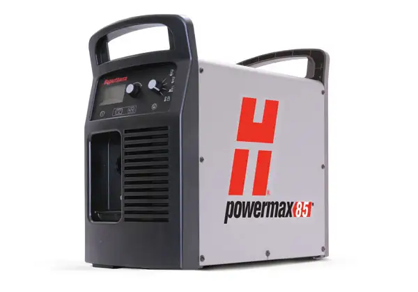

Sistema al plasma Powermax85
Il generatore di plasma Powermax85® da 85 ampere non sarà più prodotto a partire dal mese di dicembre 2021 e non sarà più disponibile presso Hypertherm. Tuttavia, Hypertherm continua a produrre torce di ricambio, consumabili e parti di ricambio originali. Per ulteriori opzioni di aggiornamento, consultare la sezione Torce e consumabili.
Il reparto Assistenza tecnica di Hypertherm supporta ancora questo modello.
