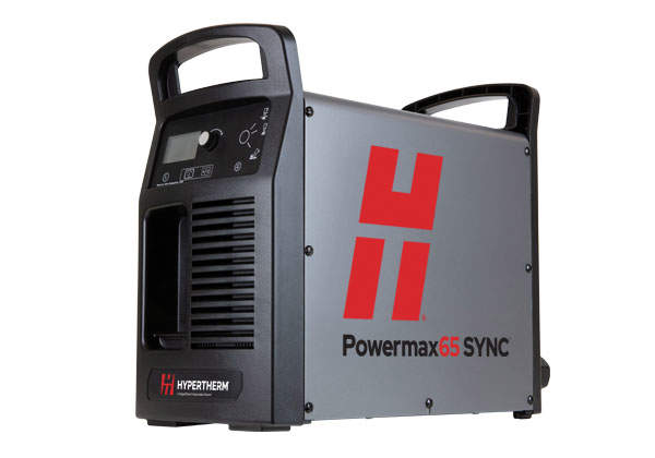

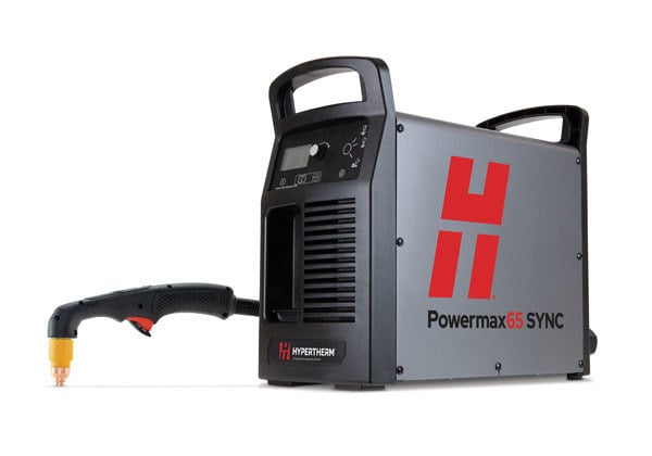

Tagliatrice al plasma Powermax65 SYNC
Powermax65 SYNC® è una tagliatrice al plasma ad aria professionale di nuova generazione che semplifica notevolmente il funzionamento del sistema per la scriccatura e per il taglio raccomandato fino a 20 mm (3/4″).
Dotata di impostazione automatica dei processi di sistema tramite avanzate torce SmartSYNC® con tecnologia RFID e di un'innovativa cartuccia di consumabili in un unico pezzo, che fornisce dati di utilizzo tracciabili. Powermax65 SYNC massimizza la produttività grazie alla riduzione dei tempi passivi, all’ottimizzazione della qualità di taglio e alla gestione efficiente dell’inventario dei consumabili.

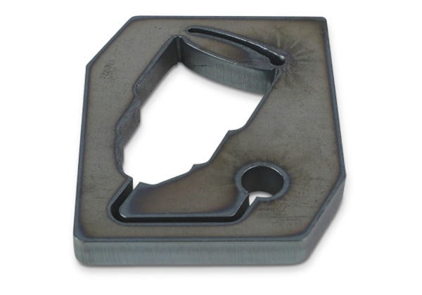

Taglio dettagliato
Per una larghezza del taglio più ristretta con bava e zone interessate dal calore ridotte al minimo
Taglio dettagliato

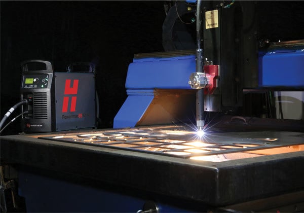

Taglio meccanizzato
Per i sistemi trasportabili e il taglio su banco
Taglio meccanizzato

Caratteristiche tecniche
Capacità di taglio e scriccatura
Capacità di taglio Spessore Velocità di taglio
Valori consigliati 20 mm 500 mm/min
  25 mm 250 mm/min
Separazione (taglio manuale) 32 mm 125 mm/min (5 pollici/min)
Sfondamento* 16 mm (5/8″)
*Capacità di sfondamento per l'uso manuale o con controllo automatico dell'altezza della torcia
Capacità scriccatura Quantità di metallo rimosso Profilo scriccatura
Scriccatura tipica 4,0 kg (8,8 libbre) all’ora 2,9 mm D x 6,4 mm W
Caratteristiche tecniche - CSA
Tensioni di alimentazione (± 10%)
200–480 V, 1-PH, 50/60 Hz
200-600 V, 3F, 50/60 Hz
Corrente di ingresso a 9 kW
200/208/240/480 V, monofase 52/50/44/22 A
200/208/240/480/600 V, 3F 32/31/27/13/13 A
Corrente in uscita
20–65 A
Tensione nominale di uscita
139 VCC
Ciclo di lavoro a 40 °C
50% a 65 A, 230–600 V, monofase/trifase
40% a 65 A, 200–208 V, monofase/trifase
100% a 46 A, 230–600 V, monofase/trifase
Tensione a circuito aperto (OCV)
295 VCC
Peso con torcia da 7,6 m (25 piedi)
27,8 kg (61,7 libbre)
CSA – per l'uso nelle Americhe e in Asia, eccetto la Cina
Caratteristiche tecniche - CE/CCC
380–400 V, trifase, 50/60 Hz
380/400 V, 15,5/15 A
Corrente in uscita
20–65 A
139 VCC
50% a 65 A, 380–400 V, trifase
100% a 46 A, 380–400 V, trifase
295 VCC
270 VCC
24,1 kg (52,7 libbre)
CE: da utilizzare in Europa, Australia e Nuova Zelanda - RCM, Serbia, Regno Unito - UKCA, Ucraina e altri paesi in cui è accettata. CCC: da utilizzare in Cina.
Dimensioni con impugnature
483 mm P; 233 mm L; 430 mm A
(19" P; 9,2" L; 17" A)
Alimentazione del gas
Aria o azoto pulito, secco, privi di olio
Flusso del gas in ingresso consigliato
Taglio: 210 l/min a 5,9 bar (450 scfh, 7,5 scfm a 85 psi)
Scriccatura: 210 l/min a 4,8 bar (450 scfh, 7,5 scfm a 70 psi)
Efficienza elettrica
91,2%
Riciclabilità
100%
Garanzia
Generatore: 6 anni
Torcia: 1 anno

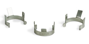

Kit anelli ohmici
428895
(include 3 anelli ohmici #420580)
