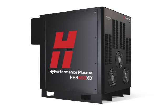

I vantaggi dei sistemi di taglio plasma HPR
I sistemi plasma HyPerformance® (HPR) forniscono una produttività di livello superiore nelle applicazioni di marcatura e taglio x-y, inclinato e robotizzato su metalli con spessore fino a 160 mm con HPR800XD. L’unione di velocità di taglio più elevate, alta rapidità di cambio processo, minimo intervallo tra due inneschi e grande affidabilità migliora il rendimento riducendo drasticamente i costi operativi.
Essendo dei sistemi plasma collaudati nel tempo, i modelli HPR400XD e HPR800XD sono i più adatti per il taglio di materiali spessi come l'acciaio dolce, l'acciaio inossidabile e l'alluminio.

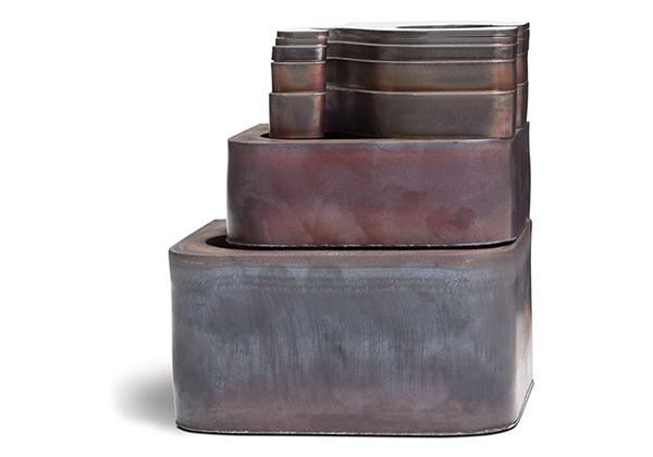

Taglio dell’acciaio spesso
Il sistema HPR400XD ha una capacità di sfondamento e taglio dell'acciaio dolce fino a 50 mm di spessore e di 80 mm per il taglio dell'acciaio dolce partendo dal bordo.  A 400 ampere, il sistema HPR400XD ha una capacità di sfondamento e taglio dell'acciaio inossidabile fino a 45 mm di spessore e di 80 mm partendo dal bordo. Per l'alluminio, il sistema HPR400XD ha una capacità di sfondamento e taglio fino a 40 mm e di 80 mm partendo dal bordo.
Il modello HPR800XD è progettato per fornire la capacità di taglio ottimale per l'acciaio inossidabile e l'alluminio di spessore superiore. A 800 ampere, il modello HPR800XD ha una capacità di sfondamento dell'acciaio inossidabile e dell'alluminio pari a 75 mm di spessore. Partendo dal bordo, il sistema è in grado di tagliare l'acciaio inossidabile e l'alluminio con spessore massimo di 160 mm.
Tecnologie di taglio plasma Hypertherm
Integrando le comprovate tecnologie Hypertherm HyDefinition®, Longlife®, le tecnologie brevettate PowerPierce®, True Hole® e True Bevel™, i prodotti HyPerformance offrono le migliori prestazioni di taglio sull’acciaio dolce, oltre a eccellenti capacità di taglio su acciaio inossidabile e alluminio.
La tecnologia PowerPierce per lo sfondamento di metallo ad alto spessore
La tecnologia brevettata PowerPierce estende l'elevata capacità di sfondamento in produzione: con 400 ampere fino a 50 mm sull'acciaio dolce, con 800 ampere fino a 75 mm per l'acciaio inossidabile e l'alluminio. Insieme al processo di movimento controllato, la tecnologia offre la massima capacità di sfondamento sull’acciaio inossidabile fino a 75 mm di spessore a 400 ampere e di 100 mm a 800 ampere.
Lo schermo raffreddato a liquido respinge il materiale fuso durante lo sfondamento e il taglio per ridurre al minimo il danneggiamento della torcia e migliora la resistenza dello schermo per ridurre i tempi di inattività e abbassare i costi operativi.
