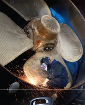

taglio di componenti metallici su eliche navali
