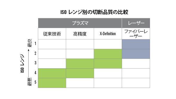

プラズマ切断は、優れた切断品質をもたらします。

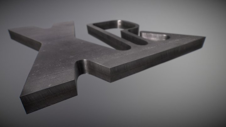

X-Definition® プラズマテクノロジー (XPR170® および XPR300® で採用) とレーザーとの間の切断品質の差は、非常にわずかです。2 つのテクノロジーを比較するため、当社ではさまざまな熱切断方法で切断された部品の品質を分類するために国際規格である ISO 9013 を参照しています。この規格は、直角から切断面がどの程度ずれているかを測定して1 (ずれが最も小さい) から 5 (ずれが最も大きい) の範囲で切断品質を評価します。
高い動作機能を持つ切断機と組み合わせたると、X-Definition プラズマでは10 mm 未満の薄い材料で ISO レンジ 2 の切断が、より厚い材料でレンジ 3 の切断品質が行えます。

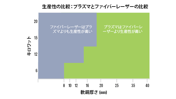

プラズマは高速が可能です。
さまざまな厚さの材料の切断でプラズマはより高速で切断可能です。下の図が示すように、非常に薄いシートメタルを除き、プラズマはあらゆるものの高速で切断可能です。

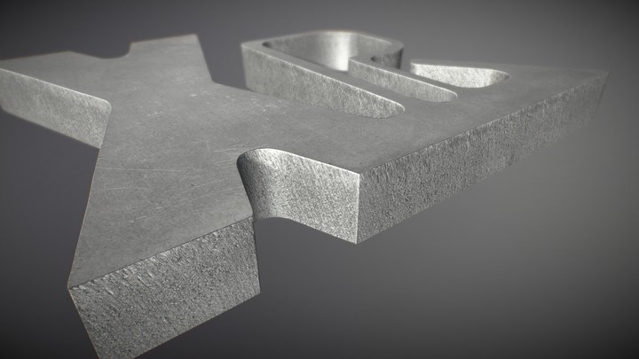

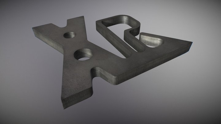

プラズマによる優れた切断品質
プラズマでボルト加工用の穴や溶接用開先を切断
ProNest® などの CAD/CAM ソフトウェアと組み合わせると、人件費と後の段階でのボトルネックを大幅に削減できます。SureCut™ テクノロジーの応用は、プラズマの知識とプロセスパラメータを組み込むことで、セットアップとテストを減らしながら、高品質の切断結果を生み出します。これにより、複雑なプログラミング、試行錯誤、オペレーターの介入が低減されます。
SureCut プロセスは Hypertherm プラズマの性能の最大化に役立ちます。
  • True Hole® は、テーパーが少なく、リードインとリードアウトのマークが極めて少ない、非常に精密かつ精巧な孔を製作します。True Hole は、プラズマテーブルでボルト用の孔を直ちに製作でき、別のステップでドリル穴を空ける必要性を排除します。
  • True Bevel™ は、正しい切断パラメータを自動的に適用するため、オペレーターは競合技術でよくある 2 つ目のステップを必要とせずに、1 回のパスで開先エッジを切断できます。溶接工は、手作業で開先エッジを切断して指定の角度まで研磨する必要がなくなります。

プラズマは高速
特に 16 mm を超える金属を切断する場合、プラズマはファイバーレーザーよりも速く切断します。これにより、生産性の向上、ボトルネックの減少、納期遵守の改善、キャッシュフローの増加など、ビジネス成長の可能性が高まります。
生産性の比較:プラズマとファイバーレーザーのグラフ

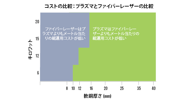

プラズマでコストを低減
切断作業のコストには、ガス、電気、消耗部品、メンテナンス、人件費、スクラップ、機械の初期投資など、多くの要因が関係します。切断システムは消耗品の寿命全体にわたって一貫した結果を提供し、さまざまな種類と板厚の金属を使用した部品間のばらつきを低減し、スクラップを減らし完成部品のコストを削減するのが理想です。
切断作業の直接的な運用コストを考慮すると、より厚い金属の場合、洗練されたプロセスとガス消費量の削減により、プラズマの方がフィート/メートルあたりのコストが安くなることがよくあります。薄い金属の場合と同様に、ファイバーレーザーの直接運用コストが低い場合でも、ファイバーレーザーシステムの電力消費量とガス消費量の要件を必ず計算するようにしてください。お客様は、これらの消費量の多さと、バルクガス貯蔵システムの設置や窒素発生システムの購入の必要性にショックを受けることがよくあります。
プラズマ切断機への初期投資は、通常、ファイバーレーザー切断システムの 2 ~ 5 分の 1 です。これは一時的なコストのように思われるかもしれませんが、会社の損益計算書に計上される減価償却費は、今後数年間にわたってファイバーレーザーシステムの総所有コスト (TCO) を大幅に増加させることになります。ファイバーレーザー切断機が高い稼働率で切断しない限り、投資が回収できる可能性は低くなります。

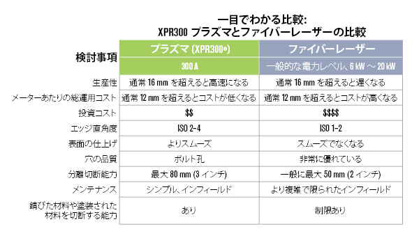

上記の重要な要素は、プラズマと最大20kWのファイバーレーザー切断システムを比較する際の「経験則」として使用する必要があります。他の比較と同様に、購入する前に、特定の機器、用途、および場所の実際の入力データを使用する必要があります
