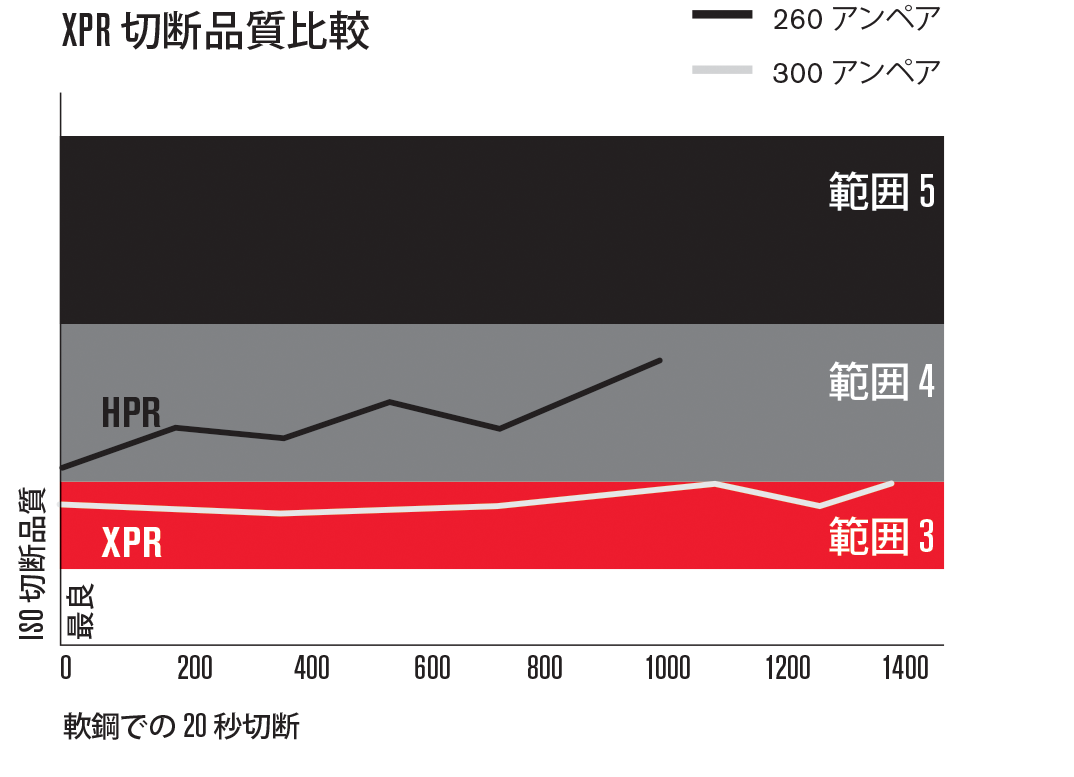

厚い材料 (厚さ 12mm もしくは 1/2 インチから最大加工厚までとして定義) を 130 アンペア以上で切断する際、XPR は消耗部品の寿命のほぼ全期間を通して、レンジ 3 の切断を提供することができます。薄い材料 (10mm もしくは 3/8 インチ未満のものとして定義) を低電流プロセス (30 アンペアまたは 80 アンペア) で切断する場合、X-Definition の切断は、ISO レンジ 2 の品質に非常に近いものになります。
厚い材料に対して 300 アンペアのフル出力で使用した場合、XPR300 に搭載された X-Definition プラズマは、消耗部品の寿命のほぼ全期間を通して ISO レンジ 3 の切断品質を維持できます。これは、旧世代のハイディフィニション切断のレンジ 4 切断品質との比較です。

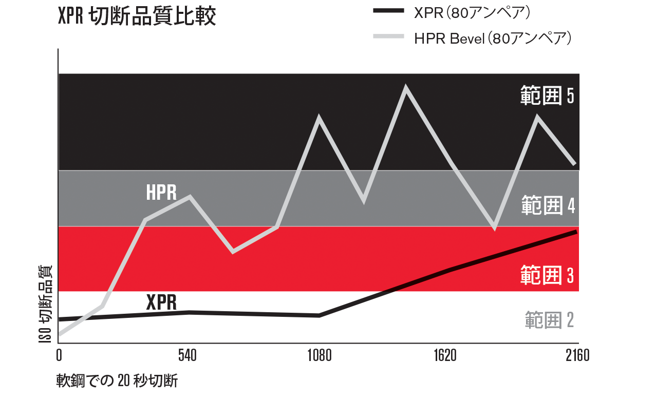

薄い素材 (たとえば、10mm もしくは 3/8 インチ以下”) では、80 アンペアの X-Definition プラズマプロセスは、レンジ 3 に移行する前に 1,100 回の 20 秒ピアシングおよび切断で一貫して ISO レンジ 2 を保ちます (注:テストは消耗部品の寿命が切れる前、2160 回目のスタートで意図的に終了されました)。これは、主に旧世代のハイディフィニション切断のレンジ 3 とレンジ 4 の品質との比較を示しています。

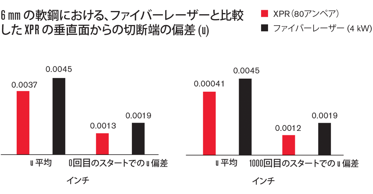

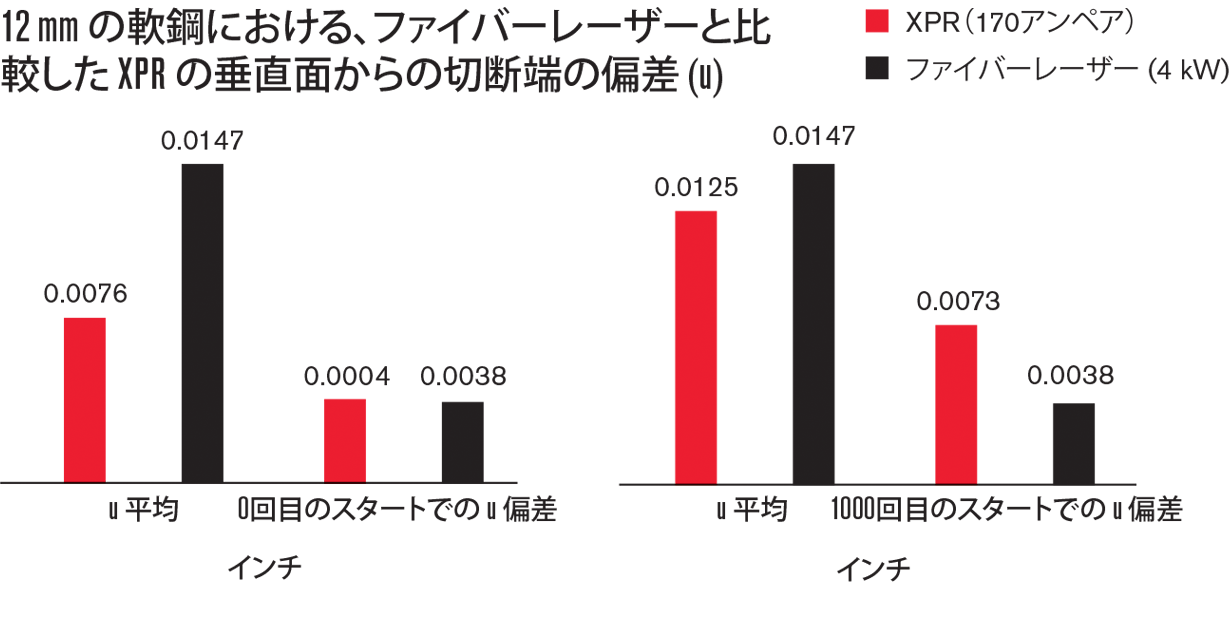

ファイバーレーザーと並行して実施したテストでは、様々な厚さにわたって ISO レンジを比較しました。下記は、6mm (1/4 インチ) と 12 mm (1/2 インチ)での 2 つの例を示しています。X-Definition プロセスは、品質だけでなく、品質および生産性の両方 を最適化することを目的とした速度で動作するよう設定されています。6mm では、X-Definition は垂直面からの平均エッジ偏差がより少なく、1,000 回のスタート後でも偏差の変動がわずかに小さいことが示されました。結果は、厚さ 12mm (1/2 インチ) の軟鋼でも同様でした。
