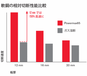

切断能力
| 切断能力 | 板厚 | 切断速度 |
切断 |
| 推奨切断能力 | 20 mm | 500 mm/分 |
| 25 mm | 250 mm/分 | |
| 分離 (ハンド切断) | 32 mm | 125 mm/分 |
| ピアス * | 16 mm | |
* ハンドおよび自動トーチ高さコントロール用のピアス率
| 切断能力 | メタル除去量 | 深さ x 幅 |
ガウジング |
| 通常のガウジング | 4.8 kg/時 | 深さ 3.5 mm x 幅 6.6 mm |
切断条件表
| 材料 | 板厚 | 電流 | 切断速度 * | ||
| インチ | mm | アンペア (A) | インチ/分 | mm/分 | |
| 軟鋼 | 10 ゲージ | 3 | 65 | 224 | 6100 |
| 1/4 | 6 | 65 | 116 | 3240 | |
| 3/8 | 10 | 65 | 62 | 1500 | |
| 1/2 | 12 | 65 | 40 | 1140 | |
| 5/8 | 16 | 65 | 26 | 650 | |
| ステンレス | 10 ゲージ | 3 | 65 | 296 | 8260 |
| 1/4 | 6 | 65 | 96 | 2850 | |
| 3/8 | 10 | 65 | 52 | 1250 | |
| 1/2 | 12 | 65 | 32 | 920 | |
| アルミ | 1/8 | 3 | 65 | 336 | 8800 |
| 1/4 | 6 | 65 | 152 | 4400 | |
| 3/8 | 10 | 65 | 68 | 1650 | |
| 1/2 | 12 | 65 | 48 | 1330 | |
*切断速度は Hypertherm ラボでのテスト結果によるものです。
切断速度は、最大速度の約 80% です。 切断品質を最適化するため、切断速度は切断の用途によって異なることがあります。 詳細は取扱説明書をご覧ください。
