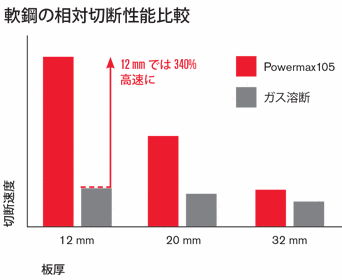

切断能力
切断能力 板厚 切断速度
切断
推奨切断能力 32 mm 500 mm/分
  38 mm 250 mm/分
分離 (ハンド切断) 50 mm 125 mm/分
ピアス * 22 mm
* ハンドおよび自動トーチ高さコントロール用のピアス率

材料 板厚 電流 切断速度 *
インチ mm アンペア (A) インチ/分 mm/分
軟鋼 1/4 6 105 192 5090
3/8 8 105 116 3870
1/2 12 105 76 2060
3/4 20 105 40 940
ステンレス 1/4 6 105 224 6000
3/8 8 105 112 4210
1/2 12 105 68 1860
3/4 20 105 34 810
アルミ 1/4 6 105 265 7090
1/2 12 105 91 2450
3/4 20 105 50 1190
*切断速度は Hypertherm ラボでのテスト結果によるものです。
切断速度は、最大速度の約 80% です。 切断品質を最適化するため、切断速度は切断の用途によって異なることがあります。 詳細は取扱説明書をご覧ください。
