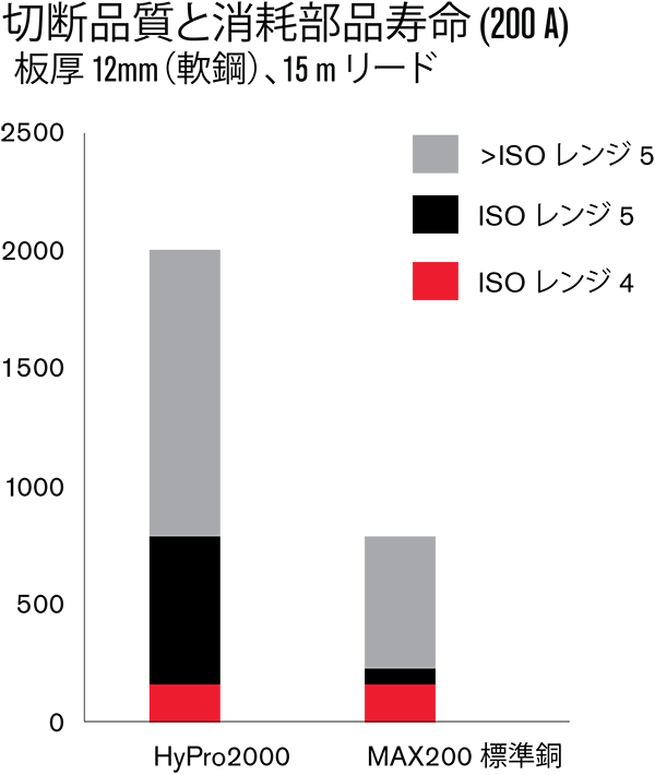

  • 標準の MAX200 よりも切断速度が 25% 速くなります。
  • 標準の MAX200 銅電極と比べ、最大で 75% 長い消耗部品寿命

結果
Cut quality over life (200 A) graph
