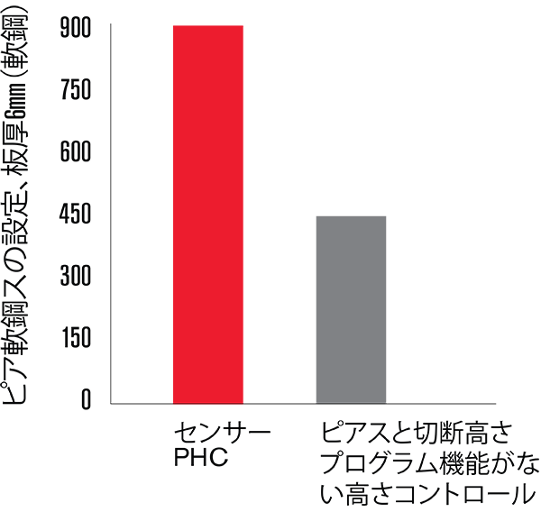

以下の切断エッジ角度寸法は両方のセットアップで 450 個の部品の切断試験の開始点と終了点で測定されたものです。
  最初の切断サンプル、
最大カーフ角度
451 番目の切断サンプル
最大カーフ角度
PHC なし 11°
Sensor PHC
角度は4 つのサンプルで 4 面すべてを測定しています。数値が低いほど、切断品質が良くなります。角度は板厚によって異なります。
