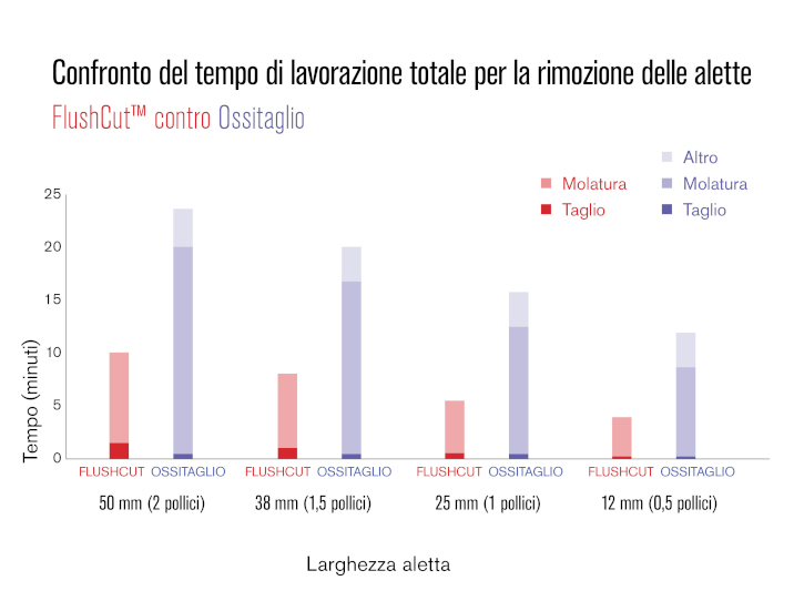

grafico del tempo tra oxy e plasma

I consumabili MAXPRO200 FlushCut garantiscono velocità e precisione senza pari nelle operazioni di asportazione di materiale su metalli di grosso spessore. Gli operatori possono rimuovere occhielli di sollevamento, punti di aggancio, anelli a D e attrezzaggi di allineamento fino al 90% più rapidamente e ridurre i tempi di molatura fino al 40% rispetto all’ossitaglio, proteggendo al contempo il metallo base da costose rilavorazioni. Con 200 A di corrente, questa soluzione offre la più elevata velocità di asportazione del metallo del settore per applicazioni di taglio a filo, garantendo prestazioni senza pari. I consumabili raffreddati a liquido supportano il taglio dell’acciaio al carbonio fino a 64 mm (2,5") e garantiscono una maggiore durata per la massima produttività.
