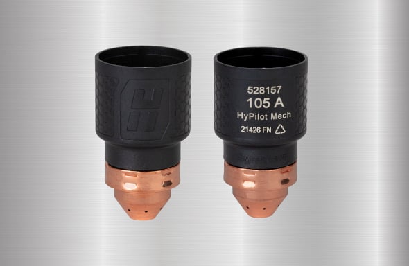

Consumíveis Avançados para Aplicações Robóticas de Corte de Fundição por Plasma
O corte de fundição robótico exige consumíveis que possam suportar longos tempos de arco piloto, grandes alturas de afastamento e movimento 3D contínuo. O novo cartucho HyPilot — projetado com a tecnologia NickelPlus patente pendente — é feito sob medida para essas aplicações, oferecendo até seis vezes a vida útil dos bicos padrão de cobre, reduzindo o custo operacional e aumentando o tempo de atividade. Projetado especificamente para corte a plasma robótico e com cobots, o HyPilot minimiza o desgaste durante o arco piloto prolongado e apoia fabricantes de fundição que estão migrando de prensas de corte e métodos mecânicos mais lentos. O resultado é uma solução de acabamento de fundição mais flexível e econômica que reduz o custo total de propriedade, mantendo a produtividade e o desempenho.
HyPilot cartridge
