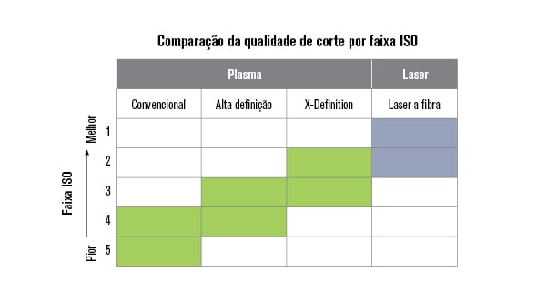

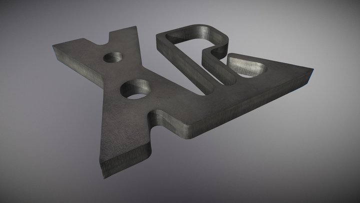

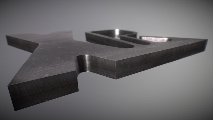

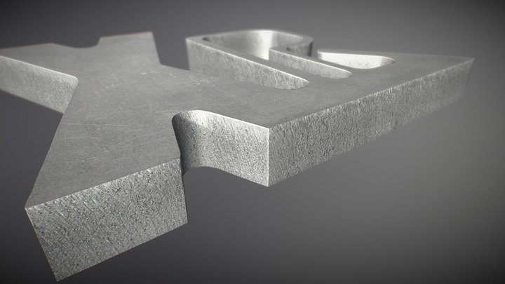

O plasma gera excelente qualidade de corte
A diferença de qualidade de corte entre a tecnologia de plasma X-Definition® e o laser é pequena. O plasma X-Definition XPR170® e XPR300® da Hypertherm oferece um acabamento de superfície geralmente mais suave do que o laser a fibra em espessuras acima de 16 mm, com qualidade de borda consistente ao longo da vida útil de um conjunto de consumíveis. Combinado, o plasma X-Definition pode alcançar uma qualidade de corte equiparada a do laser em aço-carbono, aço inoxidável e alumínio.
Uma boa referência para comparar a qualidade de corte das duas tecnologias é a ISO 9013, um padrão internacional para classificar a qualidade de peças cortadas por processo térmico. A ISO 9013 classifica a angularidade de um método — uma medida de desvio da perpendicular — em faixas de 1 (o menor desvio) a 5 (o maior desvio). Com uma máquina de corte com capacidades de movimento superiores, o plasma X-Definition oferece cortes de Faixa ISO 2 em material com menos de 10 mm de espessura e qualidade de corte Faixa 3 em material mais espesso.

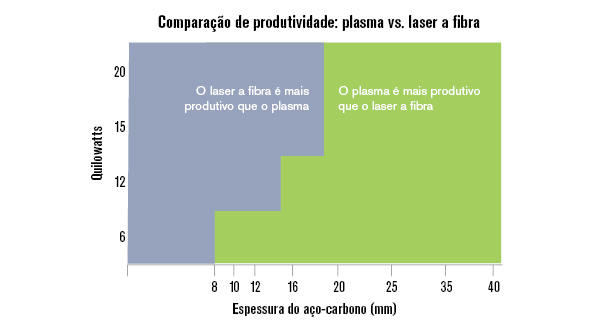

O plasma é rápido
Principalmente ao cortar metais com mais de 16 mm, o plasma corta mais rápido do que o laser a fibra. Esse recurso se traduz em maior produtividade, menos gargalos, melhor entrega no prazo, maior fluxo de caixa e potencial de crescimento dos negócios.
Comparação de produtividade: gráfico de laser de plasma vs. fibra

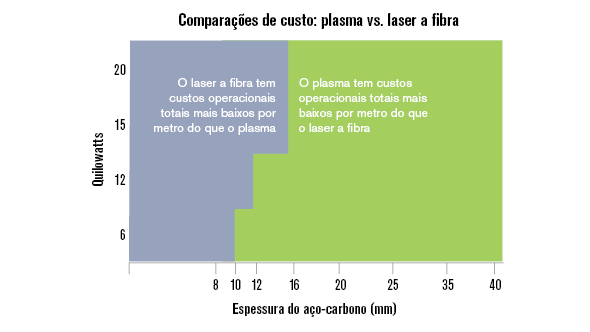

O plasma custa menos
Muitos fatores influenciam os custos das operações de corte, incluindo gás, eletricidade, consumíveis, manutenção, mão de obra, sucata e os investimentos iniciais no maquinário. O seu sistema de corte, idealmente, gerará resultados uniformes ao longo da vida útil dos consumíveis, com baixa variação de peça para peça em diversos tipos e espessuras de metal, reduzindo a sucata e o custo de peças concluídas.
Ao considerar os custos operacionais diretos de uma operação de corte, o plasma geralmente custa menos por pé/metro para metais mais espessos, devido aos processos refinados e ao consumo reduzido de gás. Mesmo onde os custos operacionais diretos do laser a fibra são mais baixos, como acontece com metais finos, certifique-se de calcular os requisitos de consumo de eletricidade e de gás do sistema de laser a fibra. Os clientes ficam muitas vezes surpresos com o elevado consumo destes produtos e com a necessidade de instalar sistemas de estoque de gás a granel ou adquirir sistemas de geração de nitrogênio.
O investimento inicial para uma máquina de corte a plasma é normalmente 2 a 5 vezes menor do que um sistema de corte a laser a fibra. Embora possa parecer um custo único, os encargos de depreciação no demonstrativo de receitas da sua empresa aumentarão significativamente o custo total de propriedade (TCO) do seu sistema de laser a fibra nos próximos anos. A menos que sua máquina a laser a fibra esteja cortando com alta utilização, é improvável que obtenha retorno do seu investimento.

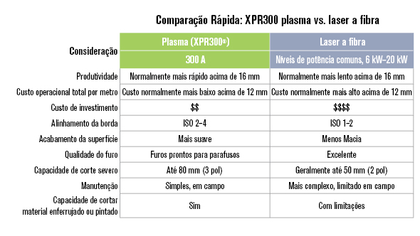

Os fatores-chave acima devem ser usados como uma "regra geral" ao comparar sistemas de corte a laser de plasma com fibra de até 20 kW. Como em qualquer comparação, você deve usar dados de entrada reais para o equipamento, uso e localização específicos antes de comprar
