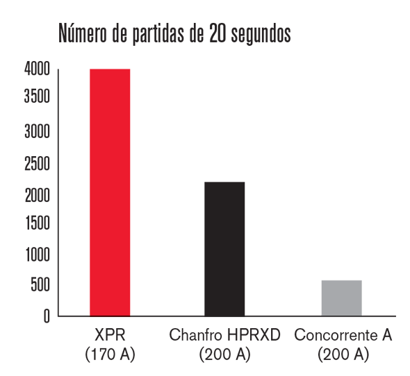

Aumento significativo na vida útil do consumível em aplicações de aço-carbono
