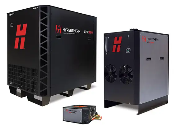

Sistema de corte a plasma XPR460
O XPR460® da Hypertherm faz parte da família de cortadores a plasma mecanizados mais poderosa e versátil do mundo, para cortar aço-carbono, aço inoxidável e alumínio em várias espessuras e superfícies imperfeitas. O XPR460 retribui com máxima versatilidade, produtividade e precisão. Você pode esperar uma consistência peça a peça superior ao longo da vida útil do consumível, do primeiro ao último corte. O corte de precisão do XPR460 produz peças com menos escória e retrabalho, reduzindo operações secundárias.
Informações do sistema
Benefícios
A maior versatilidade expande as capacidades
Fornece versatilidade de corte superior para aço-carbono, aço inoxidável e alumínio
Oferece a mais ampla gama de potência de corte para vários metais e espessuras
Oferece corte consistente e de alta qualidade em superfícies metálicas imperfeitas, incluindo pintura e ferrugem
A goivagem automatizada XPR minimiza ou elimina o esmerilhamento em comparação à goivagem por arco de carbono, produzindo peças prontas para solda de forma mais rápida, com perfis de goivagem mais limpos
Produtividade otimizada gera custos operacionais mais baixos
A potência máxima otimiza a produtividade, proporcionando uma melhor qualidade de corte, capacidade de corte mais robusta e velocidades de corte mais rápidas
A tecnologia com argônio auxiliar permite perfurar e iniciar bordas em aço-carbono e aço inoxidável mais espessos
Corta com oxigênio até 460 A, proporcionando os melhores resultados de corte em aço-carbono
A tecnologia exclusiva Arc Response Technology™ intervém em eventos adversos para preservar a vida útil dos consumíveis e evitar danos à tocha
O Arco Piloto Estendido (EPA) elimina a busca manual pelas bordas, agilizando a instalação e minimizando o tempo de máquina parada, para maior eficiência operacional.
A ferramenta de interface web pode ser acessada via WI-FI e Ethernet LAN na fonte de alimentação para monitoramento e serviço do sistema
IIoT (Internet das Coisas Industrial) integrada via Ethernet LAN e MTConnect® permite acesso remoto a dados para monitoramento mais inteligente de qualquer lugar do mundo
O modo de configuração manual é ideal para aplicações simples, como goivagem e chanfragem fora da mesa; ele retém sua última instalação para fluxos de trabalho mais rápidos e repetíveis e simplifica a instalação e a operação sem a necessidade de integração CNC/PLC
Oferece excelente consistência peça a peça ao longo da vida útil do consumível, do primeiro ao último corte
Fornece uma superfície lisa, baixa angularidade e pouca ou nenhuma escória para peças limpas vindas da mesa
A tecnologia XPR® incorporada melhora a qualidade de corte chanfrado de 45° em materiais espessos, tornando o processo de soldagem mais eficiente
A tecnologia exclusiva SureCut™ oferece melhores resultados ao incorporar automaticamente capacidades de corte avançadas em nosso processo de corte a plasma
