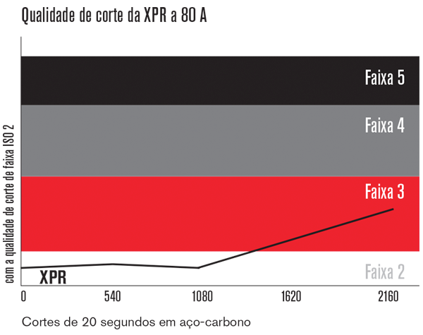

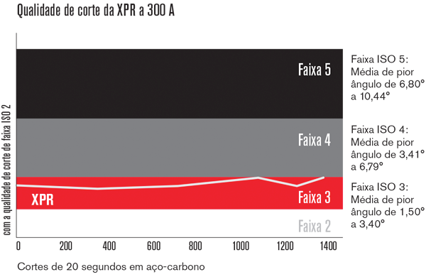

Quando instalado em uma máquina de corte de alta qualidade, equipada com trilhos lineares e cremalheiras elípticas, o novo sistema a plasma XPR300™ da Hypertherm, com o corte X-Definition, pode manter a tolerância das classes 1 e 2 da ISO 9013 e a qualidade de corte de faixas 2 e 3 da ISO 9013. Além disso, o sistema a plasma XPR300 pode oferecer acabamento de superfície de borda geralmente mais homogêneo do que o laser a fibra em faixas maiores de espessura e uma qualidade de borda extremamente consistente durante toda a vida útil do conjunto de consumíveis.
