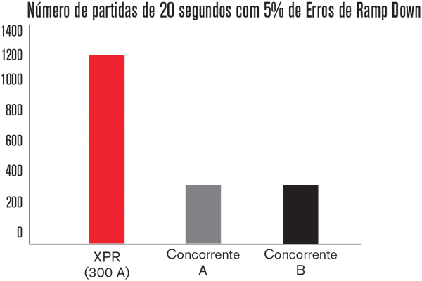

Como a Arc response technology está aumentando a vida útil dos consumíveis
Outro recurso inovador é a chamada Arc response technology™, que detecta o que está acontecendo com o arco plasma e age automaticamente para reduzir o impacto de uma queima de eletrodo e possível falha da tocha. Este recurso também pode detectar quando o arco está prestes a finalizar de uma forma descontrolada. A fonte de alimentação da XPR300 detecta quando um erro de redução gradual está prestes a ocorrer e rapidamente finaliza o arco de forma controlada para triplicar a vida útil do consumível.
