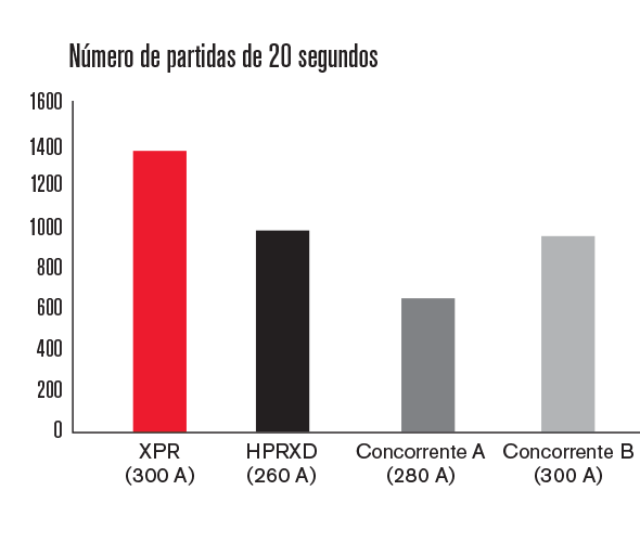

  • Aumento significativo na vida útil do consumível em aplicações de aço-carbono

  • Aumenta a vida útil dos consumíveis em três vezes em relação aos sistemas da concorrência com a eliminação do impacto dos erros de rampa de fim de arco.
