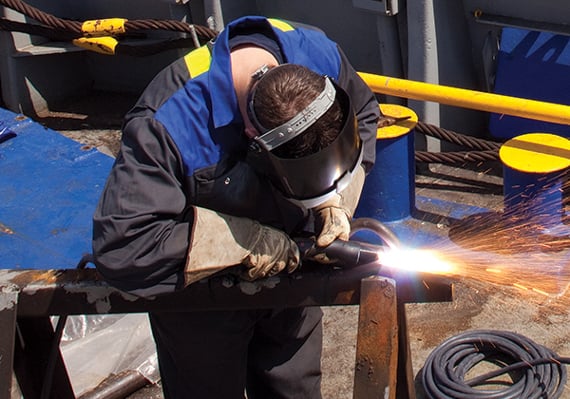

plasma gouges with less noise and fumes
騒音と煙の排出が少ないプラズマガウジング
多くの場合、プラズマガウジングは 5 〜 10 デシベル静音です。粉塵の発生が少ないため、滑りやすくなります。火花はそれほど遠くまで飛び散らず、すぐに燃え尽きるため、火災の危険が低減されます。炭素アークガウジングは騒音が大きく、潜在的に有害な煙や煙を発生させ、作業者に危険をもたらします。
これにより、プラズマガウジングは屋内や狭い作業場において、より安全で環境に優しい選択肢となります。

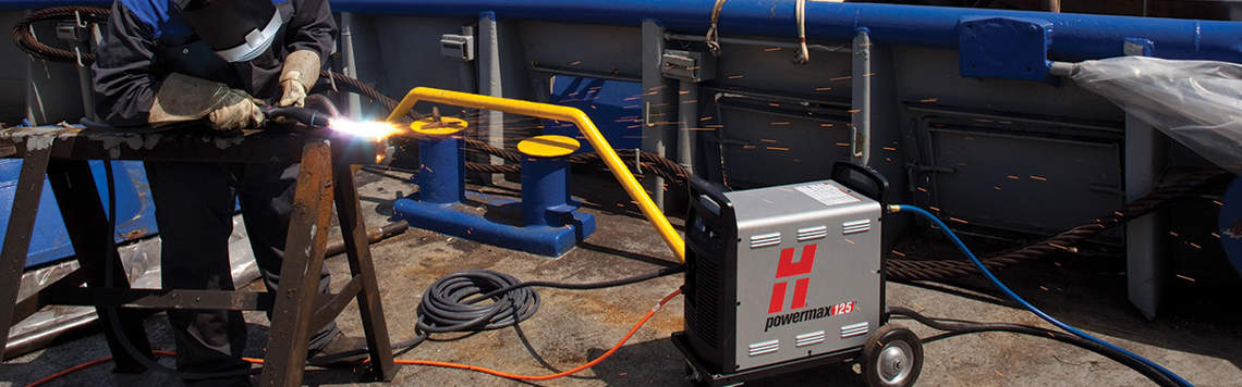

プラズマによるバックガウジングは、接合部の背面から材料を除去することで、フル溶接貫通を確保します。プラズマを使用したバックガウジングは、構造の完全性を確保し、厚い材料で優れた性能を発揮し、従来の研削よりもクリーンで高速です。
プラズマアークガウジングによる溶接除去は、亀裂や欠陥のある溶接を除去し、クリーンで大幅な再加工の準備をします。プラズマは、スムーズで精密なガウジングを提供し、他の方法よりも再溶接が容易で、熱変形が少なく、修理品質と検査の準備が整います。
