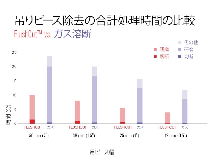

オキシとプラズマ間の時間のチャート

  1. 高い切断速度
    特に薄い材料や非鉄金属では、ガス溶断や炭素アークよりも大幅に高速に切断します。
