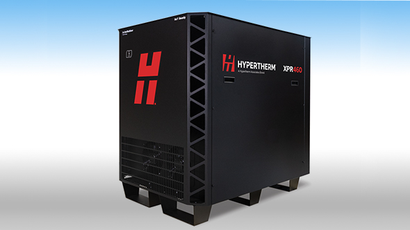

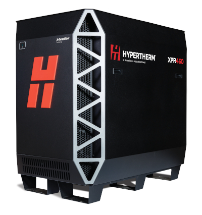

【プラズマ切断装置XPR460】アルミ合金、ステンレス鋼、鉄といった金属を対象に、切断品質、ランニングコスト、生産性といったユーザーの各ニーズに合わせ、切断条件と消耗品を変更するだけで1台のみで多用途に対応できる万能型装置。
「1万種以上のID化された切断・マーキング・ガウジング条件」、「切断に大きな影響を与える作動流体・切断電流の自動補正機能」といった人手不足解消・改善に貢献できる機能を装備し、最大ピアッシング可能板厚はアルミ合金で50㍉、ステンレス鋼で60㍉、軟鋼で65㍉。
XPR460はトーチ損傷防止機能、空切断防止機能等により、高効率で生産コストを抑えた切断が可能な最上位モデルで、WiFiインターフェースを使ってモバイルデバイスで自己診断画面、簡易テスト等が行えるIIoT機能も装備し、ハイパーサーム製オフラインプログラムソフトウエア「RobotMasterプラズマモジュール」対応機種になる。
