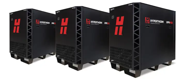

XPR family image
ニューハンプシャー州ハノーバー – 2025年9月8日 – 米国に本社を置く、工業用切断システムとソフトウェアの大手メーカーである Hypertherm Associates は、IIoT 機能、手動設定モード、自動ガウジング機能、Vented Water Injection プロセス、およびより厚い材料のより正確な開先切断を行うための True Bevel™ テクノロジーを備えた新しい洗練されたモダン設計を含む、Hypertherm XPR プラットフォームの強化が本年末までに導入されることを発表しました。
