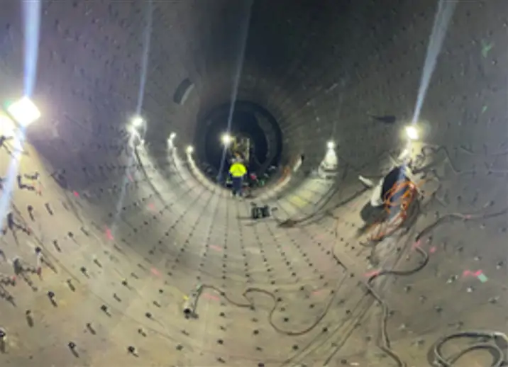

Veoliaは、アンカーやクリートを取り外すためにカーボンアークガウジングを使用する既存のプロセスで大きな課題に直面していました。この方法では、同じ場所で再溶接するために正確な切断が必要でしたが、カーボンアークガウジングによる作業の煩雑さと過剰な煙が問題でした。閉鎖空間では煙が作業を困難にし、さらに大きな騒音が安全面での懸念を引き起こしました。
トンネルで作業している作業員の画像
