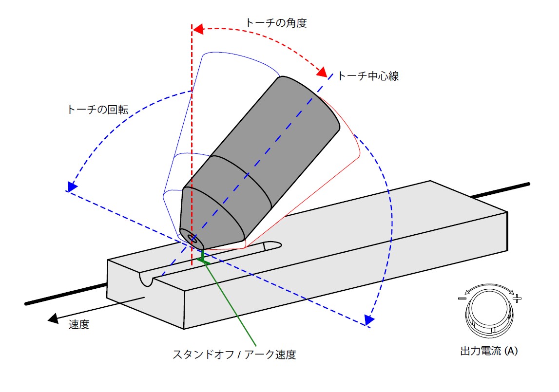

最も一般的なガウジングのテクニックは、パイロットアークが発生し、プレートに移る間、トーチをワークピースに対し度傾斜させるポジショニングです。接触後、アークをガウジングする方向に向けるか、移動させます。
1.  プラズマ切断機のトーチを点火する前に、ノズルをワークピースから1.5 mm (1/16インチ) 離してトーチを保持します。
40度の画像
2.  トーチ先端とワークピース間にわずかな間隔を保ちながら、トーチをワークピース面に対し40°傾斜させて保持します。トリガーを引きパイロットアークを点火します。アークをワークピースに移動させます。
40度のトーチ角度の画像
3.  トーチをワークピースに沿って移動させながら、ワークピースに対して約40度の角度を維持し、プラズマアークをガウジングしたい方向に押していきます。トーチ先端と溶融金属の間隔を小さく保つことで、消耗部品寿命短縮やトーチの損傷を避けます。

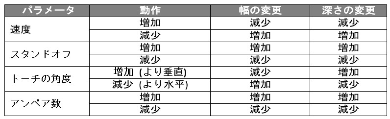

一般的に、ワークピースに沿って移動するトーチの速度、トーチとワークピース間の距離、ワークピースに対するトーチの角度、およびプラズマ電源の出力電流 (A) を変更することで、ガウジングプロファイルと金属除去率を変更できます。それぞれの効果の概要は次のとおりです:
パラメータ表

以下の要因は、プラズマアークガウジング設備内でガウジングの深さに影響を与える主な「レバー」です。すべてのパラメータには出発点がありますが、特定のアプリケーションで望ましい結果を得るためには、これらの各要因を実験する必要があります。
プラズマ使用時のガウジング深さに影響するパラメータ

トーチの高さは、滑らかな曲線ガウジングプロファイルを生成するために必要な「アーク伸張性」または「アーク形状」を決定します。アーク伸張性は、プラズマ電源装置のアンペア数にも関係します(以下で説明)。アンペア数が高いほど、アーク伸張性が長くなります。トーチの高さとアンペア数を調和させて、希望のガウジングプロファイルを形成します。消耗部品の寿命を延ばし、トーチの損傷を防ぐためには、トーチチップと溶融金属の間に常にわずかな距離を保つ必要がありますが、この距離はシステムやアンペア数によって異なります。
トーチとワークピースの距離を増やすとガウジングがより広く浅くなり、底面が滑らかになります (1)。トーチをワークピースに近づけるとガウジングが狭く深くなります (2)。

トーチ角度はガウジング深さに大きな影響を与えます。通常、水平から30°から35°に設定すると、トーチ角度は50°に設定できますが、アークが「掘り込む」ことができるため、移動速度とスラグ管理が重要になります。
トーチを縦に立てるほどガウジングが狭く深くなります (1)。トーチを下に傾斜してワークピースに近づけると、ガウジングがより広く浅くなります (2)。

アンペア数はガウジングの深さに大きな影響を与え、最も簡単で制御しやすい変更です。さらに、プラズマ電力のアンペア数はアーク伸張性供給にも関連しています。アンペア数が高いほど、アーク伸張性が長くなります。トーチの高さ(上記)とアンペア数を調和させて、ガウジングプロファイルを必要に応じて形成します。アンペア数を下げてガウジングをより狭く浅くします (1)。アンペア数を上げてガウジングをより広く深くします (2)。

ワークピースおよび/またはトーチの移動速度は、ガウジングの深さに直接的な影響を与えます。しかし移動速度を下げるときは、アークが「掘り込む」ことができ、ワークピースに付着するスラグが増えるため、スラグ管理が重要になります。トーチ速度を上げて、ガウジングの幅を狭く浅くします (1)。トーチの速度を下げると、ガウジングがより広く深くなります (2)。

横角またはオフセット角とも呼ばれます。トーチ回転(通常は3°から5°)は、直線でガウジングを行う場合、ガウジング幅と形状に影響を与えます。トーチ回転は溝からのスラグ除去にも役立ちますが、角度が大きすぎると非対称の溝が生じることがあります。トーチの中心線に対してトーチを回転させ、ガウジングの片側を平らに、かつ急勾配にします (1)。ガウジングプロファイルは、トーチ本体が回転する方向に最も近い側で、より平坦または急になります。
