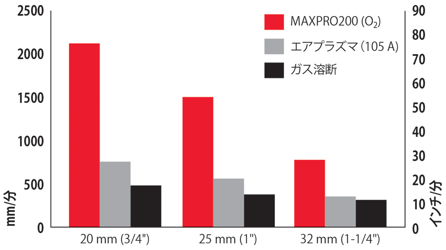

- このクラス最高の切断速度で、時間当たりに従来よりも多くの部品を製造
- 最も要求の厳しい製造環境にも対応できるよう、100% の使用率で設計されている
- 自動設定、ツールフリーリード、オプションのクイックディスコネクト・トーチを使って、切断、ガウジング、マシン、ハンド切断の各工程を速やかに切り替えることが可能
- 優れた切断品質と一貫性は、コスト高になる二次的作業を最小限に抑制
高速切断速度 = 最大の生産性

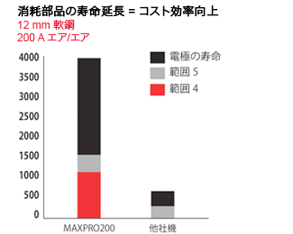

- 特許取得済みの消耗品のデザインが、このクラスにおける最高の切断速度と頑強な生産ピアシングを従来より低いアンペアレベルで実現
- LongLife、CoolFlow™ および TrueFlow™ の消耗品に関する高度な技術は、消耗品の寿命を大きく増加させ、部品あたりのコストを大幅に削減

- 実質的ドロスフリー切断容量 – 軟鋼 20 mm
- 製品ピアシング能力 – 軟鋼 32 mm
- 分離* – 軟鋼 75 mm
- 開先切断 – 200 アンペアの消耗部品は最大 45° までの開先切断をサポートしています。

| エアプラズマ エアシールド | 200 | 6 12 20 25 32 50 | 4885 2794 1415 940 630 215 | 1/4 1/2 3/4 1 1 1/4 2 | 190 110 60 35 25 8 |
| O2 プラズマ エアシールド | 50 | 1 3 | 6775 3650 | 20 ga 0.135 | 270 130 |
| O2 プラズマ エアシールド | 130 | 6 12 | 3925 2200 | 1/4 1/2 | 150 80 |
| O2 プラズマ エアシールド | 200 | 6 12 20 25 32 50 | 6210 3415 1920 1430 805 270 | 1/4 1/2 3/4 1 1 1/4 2 | 235 130 80 55 32 10 |
