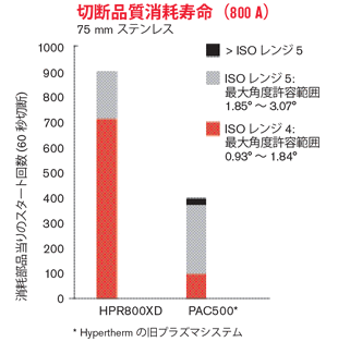

運用コストの最小化
- LongLife® 技術が、消耗部品寿命を長持ちさせ、安定した切断品質を実現
- 高速切断で、時間当たりの製品数を向上させ、切断品質の向上により二次作業のコストを実質的に排除

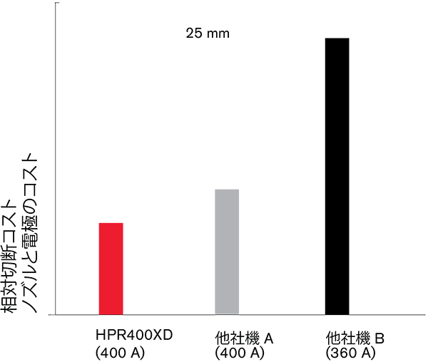

| 切断角度 | ISO 9013 範囲* |
2~5

* ISO 9013 は熱切断製品の切断品質を定義する規格です。レンジが低くなる (レンジ 1 が最低) ほど、切断面の角度は小さくなります。レンジ 4 の切断角度はレンジ 5 のものより良くなります。
