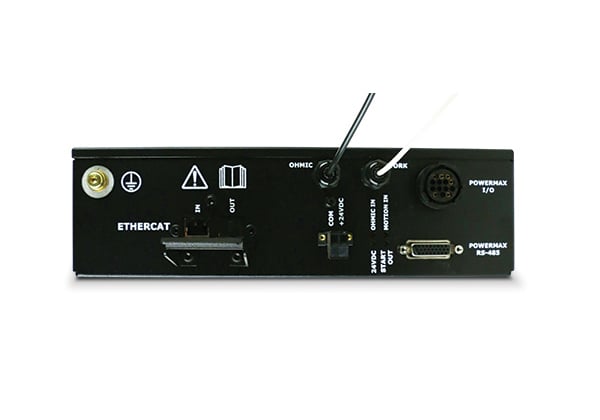

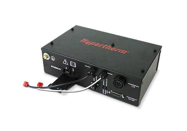

Powermax® インターフェイスには、Powermax システムを EDGE® Connect CNC に接続するための EtherCAT® テクノロジーが装備されています。このオールインワンアダプターは、機器の接続を単一のデバイスにまで簡素化します。
接続されたシステムにより、オペレーターの生産性が向上します。Powermax インターフェイスはリアルタイム診断情報を提供し、オペレーターは電源に戻らずに Phoenix® ソフトウェアからほとんどの問題を解決できます。
付属品情報
結果
簡素化された迅速なマシンセットアップ
単一化された通信デバイスにより、複雑な配線接続が不要になり、機器のセットアップに基づいたあらゆるケーブル配置の柔軟性が向上します。EtherCAT ボックスは、ドライブキャビネット内または Powermax 機器の近くに設置でき、付属のブラケットを使用して垂直または水平に取り付けることができます。
組み込み自動プロセス制御
Powermax SYNC® システムに組み込まれたインテリジェンスにより、高品質の部品を製造します。インストールされたカートリッジに適合するプロセスのみが表示され、起動時に EDGE Connect CNC Phoenix ソフトウェアに自動的に通信されます。
リアルタイム診断情報への警告
Powermax インターフェイスは、接続されたシステム間のデータ交換を同期します。オペレーターは、切断パラメータの誤りを即座に警告され、取り付けられたカートリッジよりも高い電流の選択を防ぎます。また、オペレーターは、電源装置を物理的にリセットすることなく、Phoenix ソフトウェア内で Powermax システムのソフトリセットを実行できます。

キット内容
429010
Powermax EtherCAT インターフェイス
1
EtherCAT ケーブル用ストレインリリーフブラケット
1
ストレインリリーフブラケット用ケーブルタイ
1
オーミック接触とワークリード線用クイックコネクト端子 (ヒートシュリンク付き)
2
取り付けブラケット
2
端子ブロック:24 V 入力電源用の 2 ポジション
1
