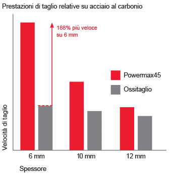

Piccolo ma potente, il sistema al plasma Powermax45® è il sistema di taglio e scriccatura al plasma da 12 mm più versatile disponibile sul mercato. Il sistema, facile da usare, è abbastanza leggero da poter essere trasportato in ogni punto del luogo di lavoro, e ha prestazioni superiori a qualsiasi prodotto della sua categoria ovunque venga messo in funzione. I design brevettati dei consumabili offrono una qualità di taglio e scriccatura superiore con minore preparazione dei bordi e velocità di taglio del 188% più elevate rispetto all’ossitaglio sull’acciaio al carbonio da 1/4 di pollice.

CapacitàSpessoreVelocità di taglio
Taglio
Valori consigliati 12 mm 500 mm/min
  19 mm 250 mm/min
Separazione (taglio manuale) 25 mm 125 mm/min
Sfondamento* 12 mm
*Indice di sfondamento per uso manuale o con controllo altezza torcia automatico
CapacitàQtà rimozione metalloProfilo scriccatura
Scriccatura
Scriccatura tipica 2,8 kg/h 3,3 mm P x 5,5 mm L
Tabella di taglio in produzione
MaterialeSpessoreAttualeVelocità di taglio massima *
pollicimmApollici/minmm/min
Acciaio al carbonio 10 GA 3 45 175 4445
1/4 6 45 75 1905
3/8 10 45 40 1016
1/2 12 45 25 635
3/4 19 45 10 254
1 25 45 5 127
Acciaio inox 10GA 3 45 150 3810
1/4 6 45 55 1397
3/8 10 45 32 813
1/2 12 45 18 457
3/4 19 45 9 229
Alluminio 10 GA 3 45 280 7112
1/4 6 45 100 2540
3/8 10 45 42 1067
1/2 12 45 25 635
3/4 19 45 10 254
*Le velocità di taglio massime sono state rilevate nel corso dei test di laboratorio Hypertherm.  Per prestazioni di taglio ottimali, le velocità di taglio effettive possono variare in base alle applicazioni di taglio.  Per ulteriori informazioni, consultare il manuale dell’operatore.
