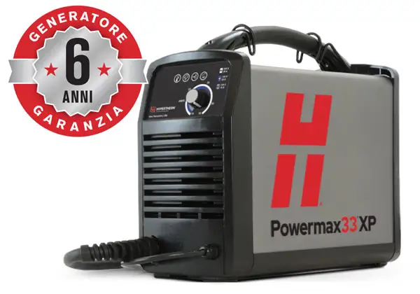

Powermax33 XP
Powermax33® XP è un sistema leggero e portatile che offre potenza, capacità di taglio e qualità leader nella categoria. L'esclusivo design “due in uno” offre un'elevata potenza per il taglio di metalli spessi fino a 20 mm (3/4″) e consumabili FineCut® per il taglio di precisione di metalli sottili. Oltre a tagliare metalli elettricamente conduttivi come acciaio al carbonio, acciaio inox e alluminio, questa tagliatrice al plasma da 33 ampere può anche scriccare il metallo con i consumabili per scriccatura HyAccess™. Oltre che a 240 V, è possibile collegare Powermax33 XP a una presa domestica standard da 120 V per la massima versatilità e portabilità. Più potenza. Più valore.

| Tensioni di alimentazione | 120-240 V, 1 F, 50/60 Hz |
| Corrente in ingresso a 4,1 kW | 120-240 V, monofase, 24-20,5 A |
| Corrente di uscita | 15-33 A |
| Tensione nominale di uscita | 125 VCC |
| Ciclo di lavoro a 40 °C (104 °F) |
35%, 240 V 20%, 120 V |
| Tensione a circuito aperto (OCV) | 256 VCC |
| Dimensioni con maniglie | 356 mm (14,0") P; 168 mm (6,6") L; 305 mm (12,0") A |
| Peso con torcia da 4,5 m (15') |
CSA: 9,7 kg (21,4 lb) CE: 9,5 kg (21 lb) |
| Alimentazione del gas | Aria o azoto pulito, secco, privi di olio |
| Portata/pressione consigliata del gas in entrata | 113,3 l/min (4 scfm) a 80 psi (5,5 bar) |
| Lunghezza cavo di alimentazione in ingresso | 3 m (10") |
| Tipo di generatore | Inverter - IGBT |
| Requisiti di azionamento del motore | 5,5 kW per potenza di uscita massima di 33 A |
| Certificazioni |
CSA — certificato per l'uso nel continente americano e in Asia, a eccezione della Cina CE – per l'uso in Europa e in altri Paesi in cui è accettato. |
| Garanzia | Generatore: 6 anni, Torcia: 1 anno |
