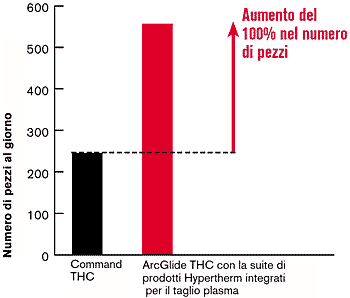

Maggiore produttività
  • Tecnologia Rapid Part™ tempo di attesa tra i tagli ridotto al minimo per un incredibile aumento del numero dei pezzi l’ora
  • Il sensore automatico di altezza iniziale (IHS) riduce al minimo il tempo che la torcia impiega per trovare la lamiera senza alcun rischio di danneggiamento. Il sensore altezza iniziale viene automaticamente ignorato ove possibile in base alla geometria dei pezzi e alle caratteristiche della lamiera.
  • Movimento rapido dell’asse z per impostare automaticamente l’altezza di risalita per ridurre al minimo il tempo di risalita della torcia
Numero di pezzi - flangia da 203 mm

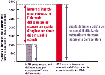

Costi operativi più bassi
  • Durata ottimale dei consumabili e qualità di taglio superiore attraverso il campionamento e il controllo della tensione dell’arco
  • Meccanica ultra resistente per assicurare massima affidabilità, coperta da garanzia di due anni
  • Installazione Hypernet® che semplifica le operazioni e riduce i tempi di installazione
Numero di accensioni con un set di consumabili con deviazione dall’altezza di taglio corretta < 0,25 mm, senza intervento dell’operatore (130 A) su acciaio al carbonio da 12 mm (vedere tabella)
