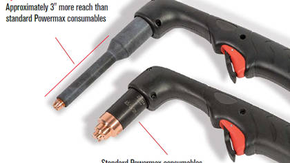

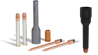

Los consumibles alargados patentados HyAccess™ se extienden unas tres pulgadas más allá de los consumibles Powermax® estándar para dar el alcance de más que se necesita al cortar o ranurar en espacios confinados o de difícil acceso. El diseño exclusivo de HyAccess permite mejor visibilidad y accesibilidad para trabajar en lugares difíciles como esquinas y canales.

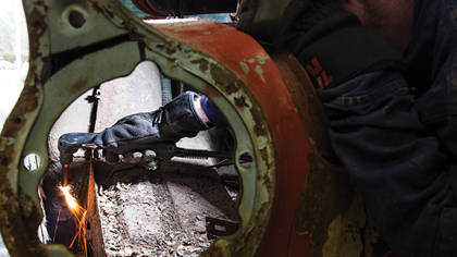

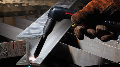

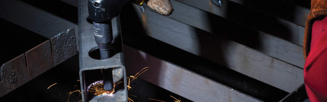

Cómo los clientes están usando HyAccess
Preparación para la soldadura
Ejemplo de ranurado para preparación para la soldadura con un sistema de plasma Powermax125
Reparación de soldaduras
Ejemplo de ranurado Powermax para la reparación de soldaduras usando consumibles HyAccess.

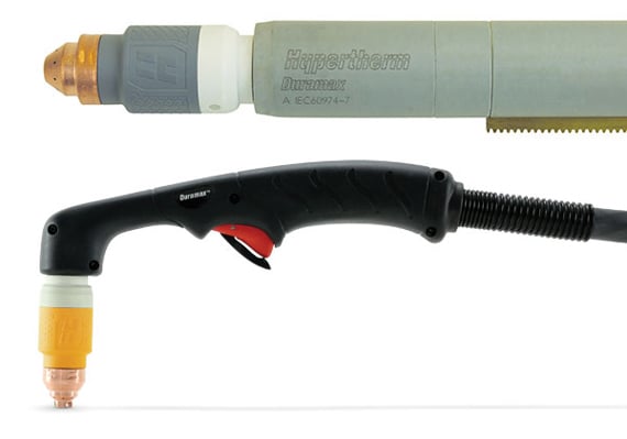

Sistemas Powermax compatibles
Los consumibles HyAccess son compatibles con las siguientes antorchas manuales:
Sistema Amperaje recomendado Series antorcha
Tipo de consumibles
Powermax65/85/105 SYNC® 15-65 A SmartSYNC® Cartuchos Hypertherm
Powermax45® XP
Powermax65®
Powermax85®
Powermax105®
15-65 A Duramax®
  • Consumibles estándar
  • Cartuchos Hypertherm con adaptador
Powermax45® XP
15-65 A Duramax Lock
Powermax33® XP
15-65 A Duramax LT Consumibles estándar
Powermax30® XP
Powermax45®
15-65 A T45v Consumibles estándar
Powermax30®
15-65 A T30v Consumibles estándar
Powermax1000, Powermax1250, Powermax1650, Powermax600, Powermax800, Powermax900, MAX42, MAX 43
15-65 A Modernización Duramax Consumibles estándar
