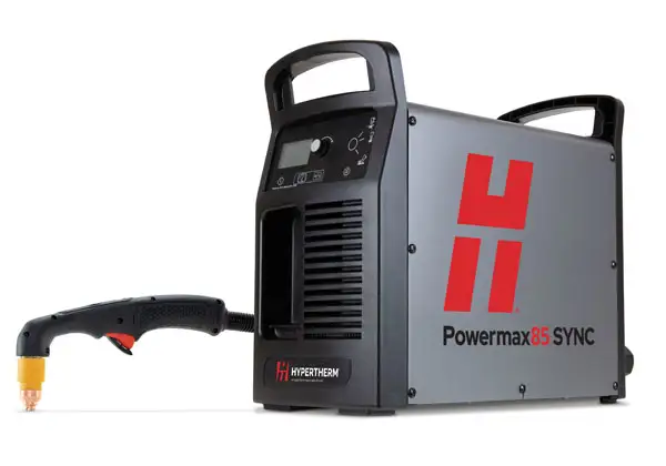

Cortadora de plasma Powermax85 SYNC
El Powermax85 SYNC® es un sistema de corte por plasma de aire de grado profesional de última generación que simplifica drásticamente el funcionamiento del sistema para ranurado y corte recomendado de hasta 25 mm (1 pulg.).
Incluye el ajuste automatizado de procesos del sistema por medio de antorchas SmartSYNC® avanzadas, habilitadas para RFID, y un revolucionario cartucho consumible de una pieza que proporciona datos de uso rastreables. El Powermax85 SYNC maximiza la productividad al reducir el tiempo muerto, optimizar el rendimiento de la calidad de corte y facilitar la gestión del inventario de consumibles.

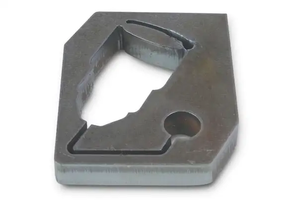

Corte fino
Para una menor sangría con escoria y zonas afectadas por el calor mínimas.
Corte fino

Especificaciones
Capacidades de corte y ranurado
Capacidad de corte Espesor Velocidad de corte
Recomendado 25 mm (1 pulg.) 500 mm/min (20 pulg/min)
  32 mm (1-1/4 pulg.) 250 mm/min (10 pulg/min)
Corte de separación (corte manual) 38 mm (1-1/2 pulg.) 125 mm/min (5 pulg/min)
Perforaciones* 20 mm (3/4 pulg)
*Capacidad de perforación para uso manual o con control automático de la altura de la antorcha
Capacidad de ranurado Tasa de remoción de metal Perfil de la ranura
Ranura común 8.2 kg (18.2 lb) por hora 3.5 mm Prof. x 6.6 mm An. (0.14″ Prof. x 0.26″ An.)
Especificaciones generales
Especificaciones - CSA
Voltajes de entrada (± 10%)
200-480 V, 1-F, 50/60 Hz
200-600 V, 3-F, 50/60 Hz
Corriente de entrada a 12,2 kW
200/208/240/480 V, 1-F 70/68/58/29 A
200/208/240/480/600 V, 3-F 42/40/35/18/17 A
Corriente de salida
25-85 A
Voltaje de salida nominal
143 VCD
Ciclo de trabajo a 40 °C
60 % a 85 A, 230-600 V, 3-F
60 % a 85 A, 480 V, 1-F
50 % a 85 A, 240 V, 1-F
50 % a 85 A, 200-208 V, 3-F
40 % a 85 A, 200-208 V, 1-F
100 % a 66 A, 230-600 V, 1/3-F
Voltaje en circuito abierto
305 VCD
Peso con antorcha de 7.6 m (25')
32 kg (67 lb)
CSA: para uso en América y Asia, excepto China
Especificaciones - CE/CCC
400 V, 3-F, 50/60 Hz
380/400 V, 3-F, 20,5/19,5 A
Corriente de salida
25-85 A
143 VCD
60 % a 85 A, 380-400 V, 3-F
100 % a 66 A, 380-400 V, 3-F
270 VCD
23.5 kg (52 lb)
CE: para uso en Europa, Australia y Nueva Zelanda - RCM, Serbia, Reino Unido - UKCA, Ucrania y otros países donde se acepte. CCC – para uso en China.
Dimensiones con manijas
483 mm Prof.; 233 mm An.; 430 mm Al.
(19″ Prof.; 9.2″ An.; 17″ Al.)
Alimentación de gas
Corte: Aire (limpio, seco, aire sin aceite), nitrógeno
Presión/rango de flujo de entrada de gas recomendados
Corte: 210 l/min a 5,9 bar
Ranurado: 210 l/min a 4,8 bar
Longitud del cable de energía
3 m (10 pies)
Tipo fuente de energía
Inversor – IGBT
Requisito al motor
20 kW o 25 kVA a plena capacidad, salida de 85 A
Eficacia eléctrica
91.9 %
Capacidad de reciclado
100 %
Garantía
Fuente de energía: 6 años, Antorcha: 1 año
