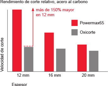

| Capacidad | Espesor | Velocidad de corte |
Corte |
| Recomendado | 20 mm (3/4 pulg.) | 500 mm/min (20 pulg/min) |
| 25 mm (1 pulg.) | 250 mm/min (10 pulg/min) | |
| Corte de separación (corte manual) | 32 mm (1-1/4 pulg.) | 125 mm/min (5 pulg/min) |
| Perforación * | 16 mm (5/8 pulg.) | |
* Capacidad de perforación para uso manual o con control de altura de la antorcha automático

| Material | Espesor | Corriente | Velocidades de corte de producción * | ||
| pulgadas | mm | A | pulg/min | mm/min | |
| Acero al carbono | 10 CA | 3 | 65 | 224 | 6100 |
| 1/4 | 6 | 65 | 116 | 3240 | |
| 3/8 | 10 | 65 | 62 | 1500 | |
| 1/2 | 12 | 65 | 40 | 1140 | |
| 5/8 | 16 | 65 | 26 | 650 | |
| Acero inoxidable | 10 CA | 3 | 65 | 296 | 8260 |
| 1/4 | 6 | 65 | 96 | 2850 | |
| 3/8 | 10 | 65 | 52 | 1250 | |
| 1/2 | 12 | 65 | 32 | 920 | |
| Aluminio | 1/8 | 3 | 65 | 336 | 8800 |
| 1/4 | 6 | 65 | 152 | 4400 | |
| 3/8 | 10 | 65 | 68 | 1650 | |
| 1/2 | 12 | 65 | 48 | 1330 | |
*Las velocidades de corte de producción son el resultado de las pruebas de laboratorio hechas por Hypertherm.
Las velocidades de producción son cerca del 80% de la máxima. Las velocidades de corte para una calidad de corte óptima pueden variar a base de las diferentes aplicaciones. Consulte el manual del operador para más detalles.
