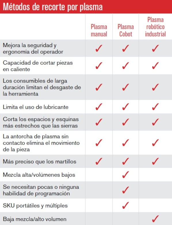

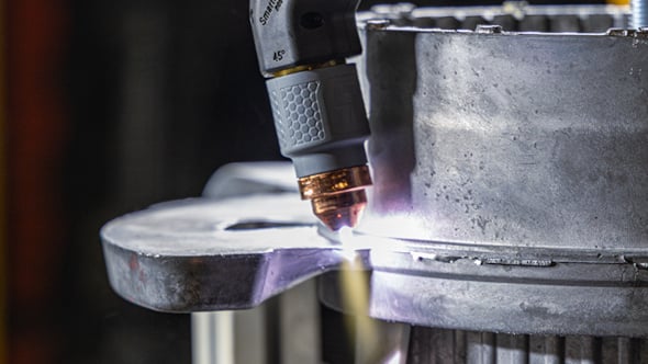

El recorte por plasma reduce las lesiones en el lugar de trabajo y aumenta la producción
El recorte por plasma proporciona a los fabricantes de metal un entorno de trabajo significativamente más seguro y saludable, lo que reduce las lesiones en el lugar de trabajo.
La inyección moldeadora con plasma también:
  • Incrementa la eficiencia y la calidad de corte
  • Mejora la productividad
  • Desarrolla las habilidades de los operadores
  • Aumenta la satisfacción laboral
Las fundiciones obtienen una ventaja competitiva en el recorte por fundición con plasma
El corte por plasma reduce significativamente los tiempos de ciclo al eliminar el material sobrante de las piezas fundidas de manera rápida y exacta, lo que resulta en una mayor productividad y menos tiempo muerto. La tecnología de plasma maneja una variedad de materiales y espesores de fundición y permite ajustes fáciles y cambios rápidos en el proceso de recorte. Además, la integración del corte por plasma con Cobots y robots industriales minimiza la dependencia de mano de obra capacitada, aumenta la productividad y reduce las lesiones en el lugar de trabajo y los costos de mano de obra.

plasma cast trimming chart image
Explore los productos para recorte por fundición
