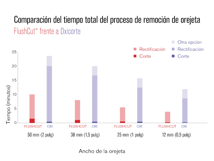

Los consumibles MAXPRO200 FlushCut  ofrecen una velocidad y precisión inigualables para trabajos de remoción de metal grueso‑. Los operarios pueden quitar ganchos de elevación, argollas, anillas en D y dispositivos de alineación hasta un 90 % más rápido y reducir el tiempo de rectificación en hasta un 40 % en comparación con el oxicorte, mientras protegen la base del material frente a costosos reprocesamientos. Con 200 amperios de potencia esta solución proporciona la tasa de remoción de metal más rápida de la industria para aplicaciones de corte al ras. ‑los consumibles enfriados por líquido soportan el corte de acero blando de hasta 64 mm (2,5") y ofrecen una vida útil más larga para una productividad máxima.

  • Remoción de accesorios en minutos frente a horas
  • Proteger cascos, estructuras y chapa pesada de daños y costosos reprocesamientos
  • Simplifica la capacitación y la operación con un diseño intuitivo de corte por arrastre
  • Consiga una extracción más limpia, lo que permite reutilizar los accesorios
