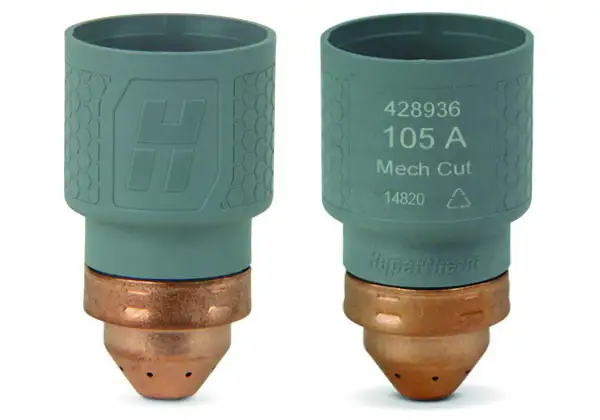

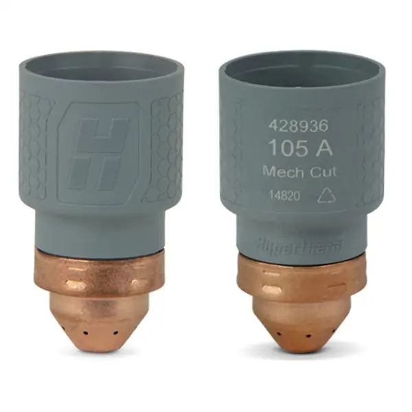

رقم الجزء: #428936
توفر الخراطيش الميكانيكية 105 أمبير أداءً مثاليًا للإنتاج عند القطع في نطاق سُمك يتراوح من 10 مم (3/8 بوصة) إلى 20 مم (3/4 بوصة). قد يؤدي تجاوز نطاق السماكة الأمثل إلى انخفاض السرعة وجودة القطع. لزيادة عمر الخرطوشة وأدائها إلى أقصى حد، اختر خرطوشة التيار الكهربائي الصحيحة لقطعة العمل التي تقوم بقطعها.
105 القطع الآلي خرطوشة القطع متوافقة مع:
  • SmartSYNC® مصابيح Powermax105 SYNC®
  • Duramax® محولات الشعلة لنظام Powermax105®
  • يمكن أيضًا استخدام الخراطيش الميكانيكية على شعلة يدوية إذا رغبت في القطع باستخدام مسافة أمان.
عند استخدام خرطوشة ميكانيكية مع محول الشعلة على مصباح آلي Duramax، يرجى الرجوع إلى مخطط القطع لمحول الخرطوشة على مصابيح Duramax (811300MU). تتوفر أيضًا مجموعات أجهزة استشعار ارتفاع شعلة الحلقة الأومية اختيارية.
