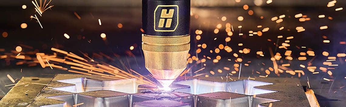

مزايا أنظمة القطع بالبلازما HPR
توفر أنظمة البلازما HyPerformance® ‏(HPR) إنتاجية فائقة في تطبيقات القطع بنظام X-Y والقطع المشطوف والقطع الروبوتي وتطبيقات وضع العلامات على المعادن حتى سماكة 160 مم (‎6-1/4 بوصة) باستخدام HPR800XD. يؤدي الجمع بين سرعات القطع الأعلى ودورات العمليات السريعة وعمليات التبديل السريع والموثوقية العالية إلى زيادة الإنتاجية مع خفض كبير في تكاليف التشغيل.
وباعتبارهما أنظمة أثبتت كفاءتها بمرور الوقت، يُعد نظام HPR400XD وHPR800XD من أفضل أنظمة البلازما لقطع المواد السميكة بما في ذلك الفولاذ المطاوع والفولاذ المقاوم للصدأ والألومنيوم.
