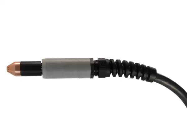

مشاعل Duramax
تم تصميم مشاعل Duramax® لتكون متينة وموثوقة مع تقنية SpringStart™، وهي متاحة للقطع اليدوي والقطع الآلي والحفارة، وقطع الروبوت.
تتوفر مشاعل Duramax مع مجموعة واسعة من خيارات المواد الاستهلاكية المتخصصة التي تؤدي مجموعة متنوعة من التطبيقات مثل التجويف، وقطع Fine Feature، وقطع بمدى وصول ممتد، وقطع متساوٍ مع المواد الأساسية (قطع متساوٍ مع الحفارة).

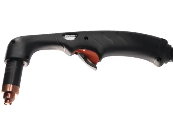

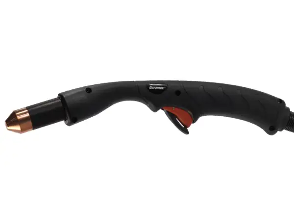

تُعد شوايات Duramax® اليدوية بزاوية 75° و15° مناسبة بشكل جيد لمجموعة متنوعة من التطبيقات مثل الحفارة، وقطع الميزات الدقيقة، وقطع بمدى وصول ممتد، وقطع الحفارة. يعد التصميم المريح للمشعل بزاوية 75° مثاليًا للقطع عاديًا، بينما يوجه المشعل بزاوية 15° الحرارة بعيدًا عن المشغل أثناء القطع الثقيل ويسمح بالقطع فوق الرأس أو في المناطق التي يصعب الوصول إليها من الحفارة.
Duramax hand - 75 and 15 degrees torches

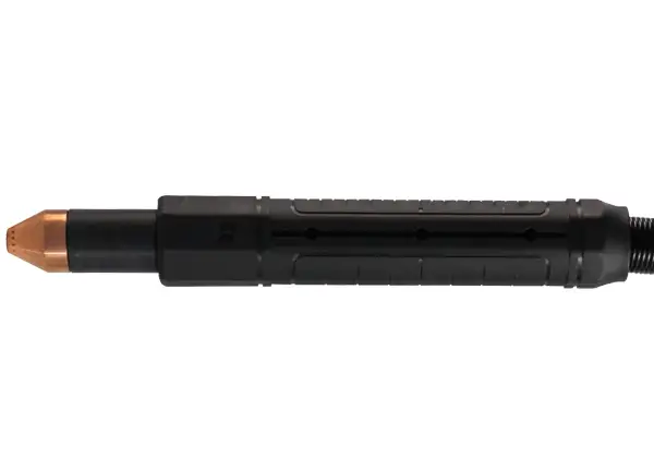

تعمل مشاعل الماكينة Duramax كاملة الطول مع مجموعة واسعة من طاولات القطع CNC، قاطع المسار، قاطع الأنابيب. المشاعل الميكانيكية الصغيرة مناسبة تمامًا للطاولات الأخف وزنًا ومواقف قطع الأنابيب التي يكون فيها المشعل الكامل طويلًا جدًا.
Duramax 180 degrees full and mini machine torches

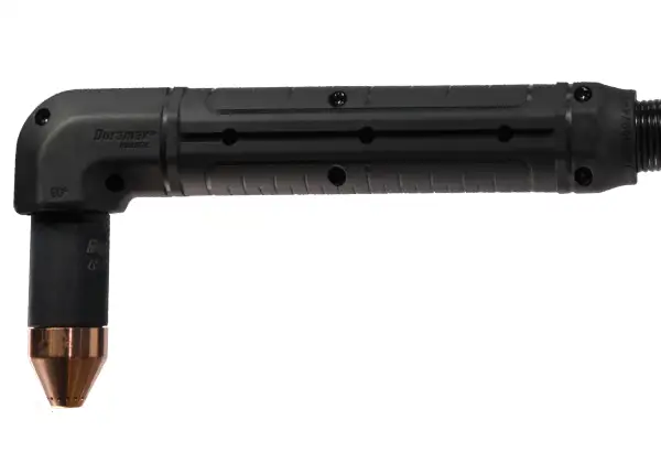

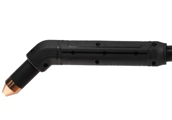

يتيح الوزن الخفيف والحجم الصغير وميزات تحديد الموضع المدمجة لمشاعل Duramax الروبوتية سهولة الدمج والتشغيل مع أذرع روبوتية خفيفة. يعمل المشبك الاختياري على سرعة التكامل.
Duramax robotic - 180, 90 and 45 degrees torches

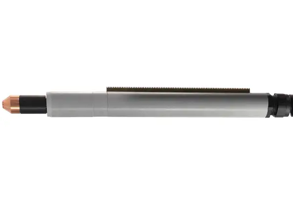

أداة تحكم ميكانيكية تساعد على البرمجة
تتيح لك أداة تحكم ميكانيكية اختيارية لمس اللوح أثناء برمجة ارتفاعات القطع والثقب.
