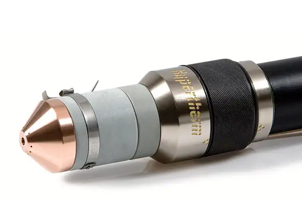

المشعل التحديثي HyPro2000 لنظام HT2000
تمتع بخفض تكاليف التشغيل وامنح نظام القطع بالبلازما القائمة على الأكسجين HT2000 زيادة كبيرة في الإنتاجية بفضل التحديث بمشعل سريع الفصل HyPro2000™.
سرعات قطع أعلى بنسبة 50% مقارنةً بنظام HT2000 القياسي
أقطاب SilverPlus® الكهربائية تعمل على تحسين عمر المواد الاستهلاكية بنسبة لا تقل عن 75% مقارنةً بالنحاس القياسي
تصميم المشعل سريع الفصل الموفر للوقت مصحوب بميزة سهولة المحاذاة
