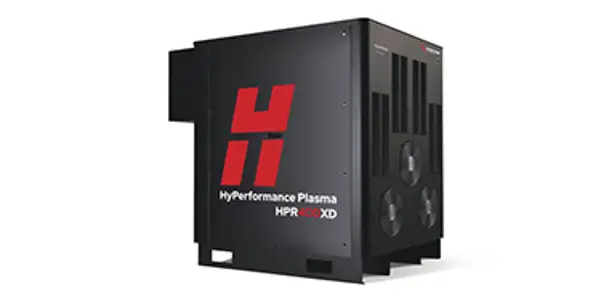

HyPerformance HPR400XD
نظام البلازما HyPerformance® HPR400XD® مُصمم ومُصنع بهدف تحقيق أقصى مستوى من كفاءة الأداء والإنتاجية في عمليات القطع X-Y والقطع المشطوف والقطع الآلي. يجمع النظام متعدد الاستخدامات المصنّف بقدرة 400 أمبير بين سرعات القطع العالية ودورات العمليات السريعة وعمليات التغيير السريعة والموثوقية العالية، ويوفر أعلى مستوى من عملية قطع الفولاذ الطري بنظام HyPerformance، بالإضافة إلى إمكانية قطع الألومنيوم وجودة لا مثيل لها في قطع الفولاذ المقاوم للصدأ.
