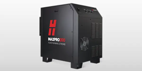

نظام القطع بالبلازما MAXPRO200
MAXPRO200 يتم العمل، لتنجز عملك أيضًا
صممت ماكينة القطع بالبلازما MAXPRO200®، والتي أطلق عليها اسمها نظرًا لقوتها في مجال الصناعة وقدرتها ودورة عملها بنسبة 100%، لتطبيقات القطع والحفر الأوتوماتيكية واليدوية عالية السعة والثقيلة.
متوفرة الآن مع مواد MAXPRO200 FlushCut™ الاستهلاكية الجديدة، المُصممة لإزالة الملحق بشكل أسرع وأكثر أمانًا مع الحد الأدنى من الطحن وعدم تلف المواد الأساسية.
يوفر نظام القطع بالبلازما القوي ما يلي:
  • أعلى سرعات قطع وأطول عمر للمواد الاستهلاكية في فئتها لإنتاج المزيد من الأجزاء بتكلفة أقل،
  • قيم سُمك قطع متنوعة لزيادة تطبيقات العمل،
  • عمليات بلازما متعددة تتيح جودة قطع ثابتة مع تقليل إعادة العمل،
  • نظام بسيط يسهل تركيبه وتشغيله وزيادة أدائه إلى أقصى حد.
 MAXPRO200. أنجز عملك.
