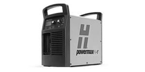

规格
| 输入电压 | CSA | 200 ~ 480 V,单相,50/60 Hz 200 ~ 600 V,三相,50/60 Hz |
| CE | 380/400 V,三相,50/60 Hz | |
| 输入电流 (12.2 kW) | CSA | 200/208/240/480V,单相,70/68/58/29 A 200/208/240/480/600 V,三相,42/40/35/18/17 A |
| CE | 380/400V,三相,20.5/19.5 A | |
| 输出电流 | 25 ~ 85 A | |
| 额定输出电压 | 143 VDC | |
| 占载率 (40°C) | CSA | 60%(85 A,230 ~ 600 V,三相) 60%(85 A,480 V,单相) 50%(85 A,240 V,单相) 50%(85 A,200 ~ 208 V,三相) 40%(85 A,200 ~ 208 V,单相) 100%(66 A,230 ~ 600 V,单相/三相) |
| CE | 60%(85 A,380/400 V,三相) 100%(66 A,380/400 V,三相) |
| 开路电压 (OCV) | CSA | 305 VDC |
| CE | 270 VDC | |
| 尺寸(带手柄) | 500 mm 深;234 mm 宽;455 mm 高 | |
| 配备 7.6 m 割炬时的重量 | CSA | 32 kg |
| CE | 28 kg | |
| 供气 | 清洁、干燥、无油的空气或氮气 | |
| 推荐的进气口流量/压力 流量/压力 |
切割:189 l/min (5.9 bar) 气刨:212 l/min (4.8 bar) |
| 输入电源电缆长度 | 3 m | |
| 电源类型 | 变频器:IGBT | |
发动机驱动电机操作
| 发动机额定驱动功率 | 系统输出电流 | 性能(拉弧) |
| 20 kW | 85 A | 完全 |
| 15 kW | 70 A | 有限 |
| 15 kW | 60 A | 完全 |
| 12 kW | 60 A | 有限 |
| 12 kW | 40 A | 完全 |
| 8 kW | 40 A | 有限 |
| 8 kW | 30 A | 完全 |
能力
| 能力 | 厚度 | 切割速度 |
切割 |
| 建议切割 | 25 mm | 500 mm/min |
| 32 mm | 250 mm/min | |
| 切断能力(手持切割) | 38 mm | 125 mm/min |
| 穿孔 * | 20 mm | |
* 手持切割或使用自动割炬调高控制器切割时的穿孔性能额定参数
| 能力 | 金属切削速度 | 槽型 |
气刨 |
| 常用气刨 | 8.8 kg/h | 5.8 mm 深 x 7.1 mm 宽 |
生产切割表
| 材料 | 厚度 | 电流 | 生产切割速度 * | ||
| 英寸 | mm | A | ipm | mm/min | |
| 低碳钢 | 1/4 | 6 | 85 | 160 | 4400 |
| 1/2 | 12 | 85 | 56 | 1600 | |
| 3/4 | 20 | 85 | 29 | 680 | |
| 不锈钢 | 1/4 | 6 | 85 | 164 | 4600 |
| 1/2 | 12 | 85 | 48 | 1400 | |
| 3/4 | 20 | 85 | 24 | 570 | |
| 铝 | 1/4 | 6 | 85 | 172 | 4900 |
| 1/2 | 12 | 85 | 68 | 1930 | |
| 3/4 | 20 | 85 | 37 | 880 | |
*生产切割速度系根据海宝实验室测试所得的结果。
生产切割速度大约是最大切割速度的 80%。 为获得最佳切割质量,切割速度可能会随不同的切割应用而有所不同。 有关更多详情,请参考《操作手册》。
